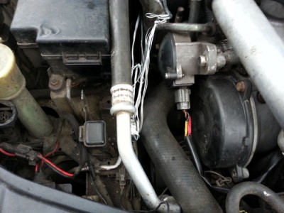

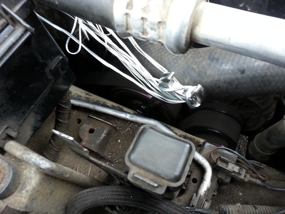

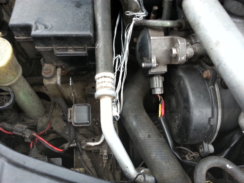

Случилась неприятность с натяжителем генератора-пластмассовая втулка,которая фиксирует пружину внутри натяжителя,наипнулась .Соответсвенно загорелся на панели аккум,ткс ,ткс офф.
Нашёл временное решение проблемы.То есть хватает доехать до сервиса.Может хватит и набольшее количество км-40-50. :wink:
Иной раз такой колхоз руллиз)))) Берём накидной на 17 и натягиваем его с помощью проволоки или верёвки к стойке подушки двигателя.

Это как из известного филма-ЖИТЬ ЗАХОЧЕШЬ И НЕ ТАК РАСКОРЯЧИШЬСЯ.
PS BorisBritva ,МОЛОДЕЦ,Братский подгон сделал.Но я только вечером сегодня забрал автонатяжитель у него.На таком колхозе уже километров40 накатал-все на месте )))))
