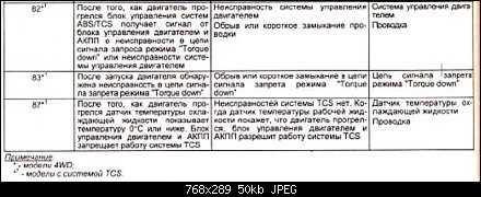

спс. за инфу, посмотрю обязательно. Вот, пока пытался добраться до истины, обнаружил такую инфу (тоже Мазда только капелла)
С морозами попробую установить закономерность, выставлю датчик ТОЖ на программе Форскан и буду следить при заводке за сигнальной лампой TCS.
п.с. просьба не осуждать (это я такой дотошный ,всегда хочу узнать ,откуда ноги растут) :D
Комментарий к файлу: читать нижнюю графу
MAZDA_626_Capella_1997-2002_GF.jpg [ 28.53 | Просмотров: 10582 ]

Есть у меня ещё один вопрос : А зачем блок управления двигателем запрещает работу TCS когда датчик ох.жидкости показывает "0" или "ниже 0" ?
 Заголовок сообщения: Re: Вопрос на засыпку по TSC и Индикатору охлаждающей жидкости. | мазда (mazda) форум
15 дек 2013 12:49
Работа системы TCS основана на снижении тягового усилия на приводы, но в режиме прогрева при трогании это может привести .... ну сам понимаешь, потому и отключается система. Таково моё резюме, опять же это моё личное мнение
