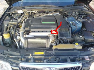

Kedr писал(а):
Поменял все свечи, троит и что-то шипит, что понять не могу
свечи непричём....
значит так у меня после чистки форсунок тоже троило и шиперло, вот на фотке место где пропускало....
я поправил прокладку и затянул посильнее болты и всё отлично заработало так что бери мыльный раствор и ищи где пропускает (воздух пропускает гдето в этих коленах отвода) и затягивай или меняй прокладку.... это 100% у тебя тоже самое что и у меня было, я тож сначало на свечи грешил.... Лечись!!! давай удачи!!!

25 июл 2007 19:12
Schumaher, подскажи штатные прокладки при расборке сборке надо герметиком мазать или их вообще каждый раз новые надо ставить?
25 июл 2007 19:39
когда нашли проблему я спросил в сервесе , "может герметиком залить" на что мне сказали нестоит, лучше поменять прокладки...
у меня с прокладками небыло проблем просто не затянули до конца болты вот и шипело из под прокладок...
я думаю будет плохо если куданить в эту воздушную систему поподёт герметик, так что ябы лучше купил прокладку чем заливать герметиком.... я считаю с Миллером лучше не шутить и на нём не экономить)))) :fkr:
