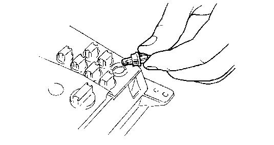

Лампочки вот так вот расположены и скорее всего они стандартные - бесцокольные 3х ватные
Lamp.jpg [ 20.54 | Просмотров: 19291 ]

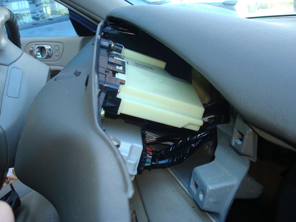

Вот самое начало разборки. Панель немного отошла и сейчас главное ничего не дергать чтоб не повредить провода или датчики.

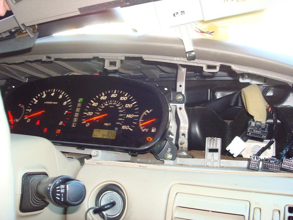

Миллениа без панели.
DSC01808.jpg [ 131.03 | Просмотров: 17597 ]

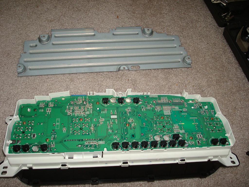

Панель приборов. Вид сзади. Видно, что в некоторых разьемах ламп изначально не было.
DSC01811.jpg [ 194.37 | Просмотров: 17582 ]
