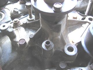

Помпе приходит пипец.
Если сальник изношен, антифриз сбрасывается через дренажное отверстие помпы.Оно находится на корпусе помпы снизу. Но чтобы поменять помпу придется снимать ремень ГРМ.
Проверить этот подлый домысел легко. Открути болтики на10 которые крепят верхнюю правую (пластиковую) крышку ГРМ и аккуратненько нежно ее отогни буквально на 5-10 мм. Посвети фонариком и увидишь ремень.Ежели он в антифризе тады Ой!. Это помпа.

Вот здесь это дренажное отверстие хорошо видно.
А справа новый ролик обводной.
(Это когда я себе ремень ГРМ менял, сфотографировал,чтобы именно это отверстие посмотреть через ф.аппарат По другому там не видно.
Комментарий к файлу: фото
