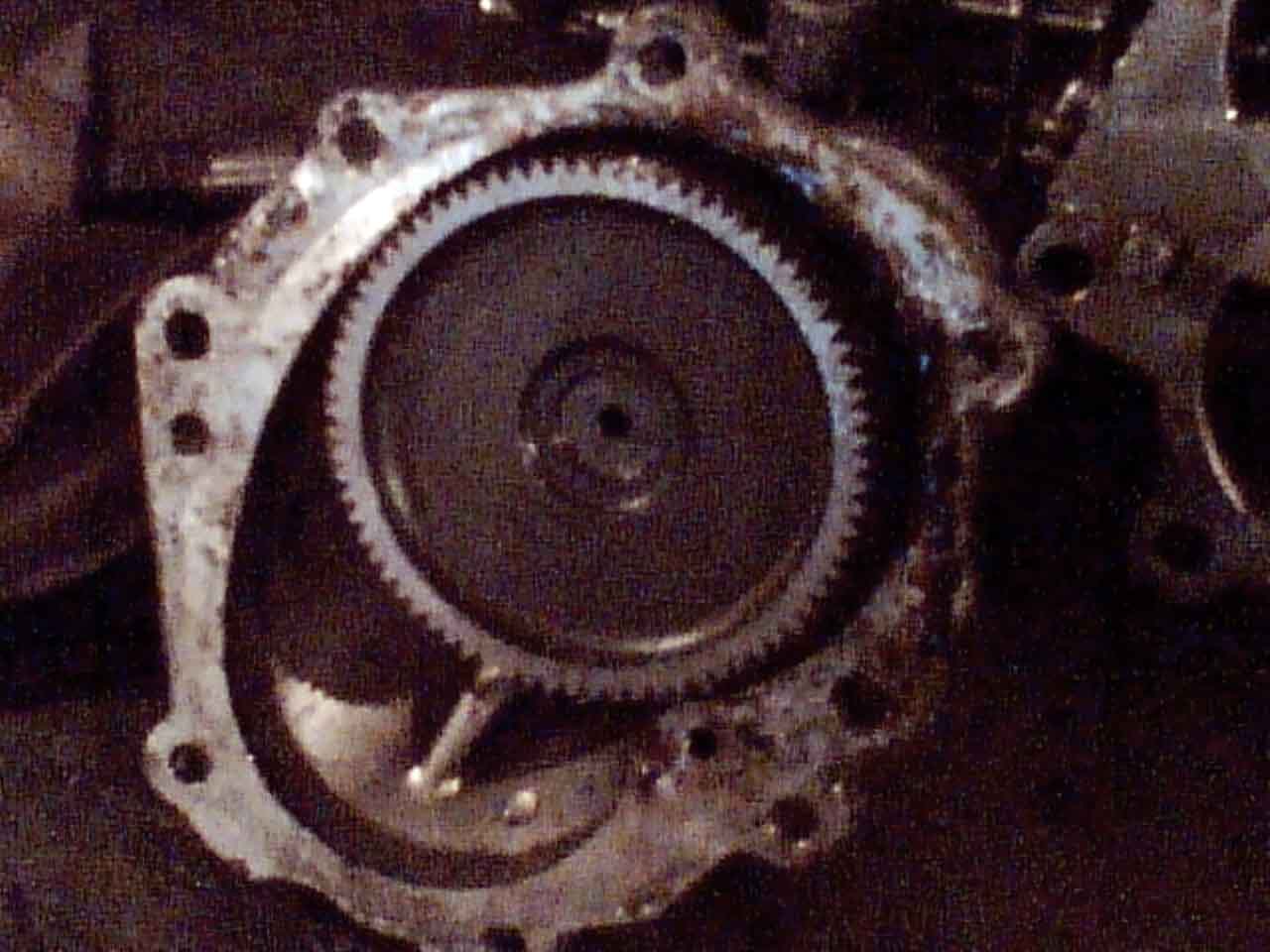

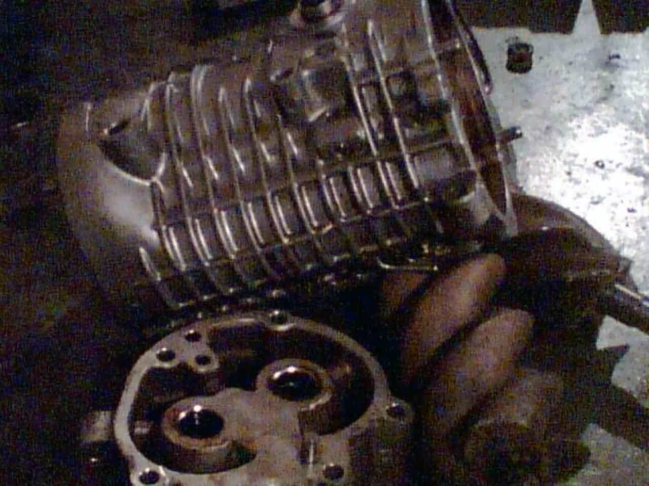

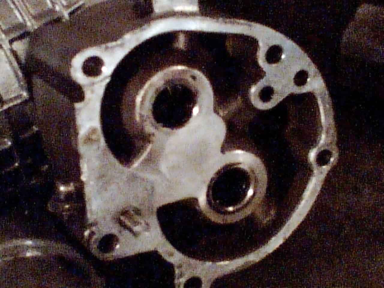

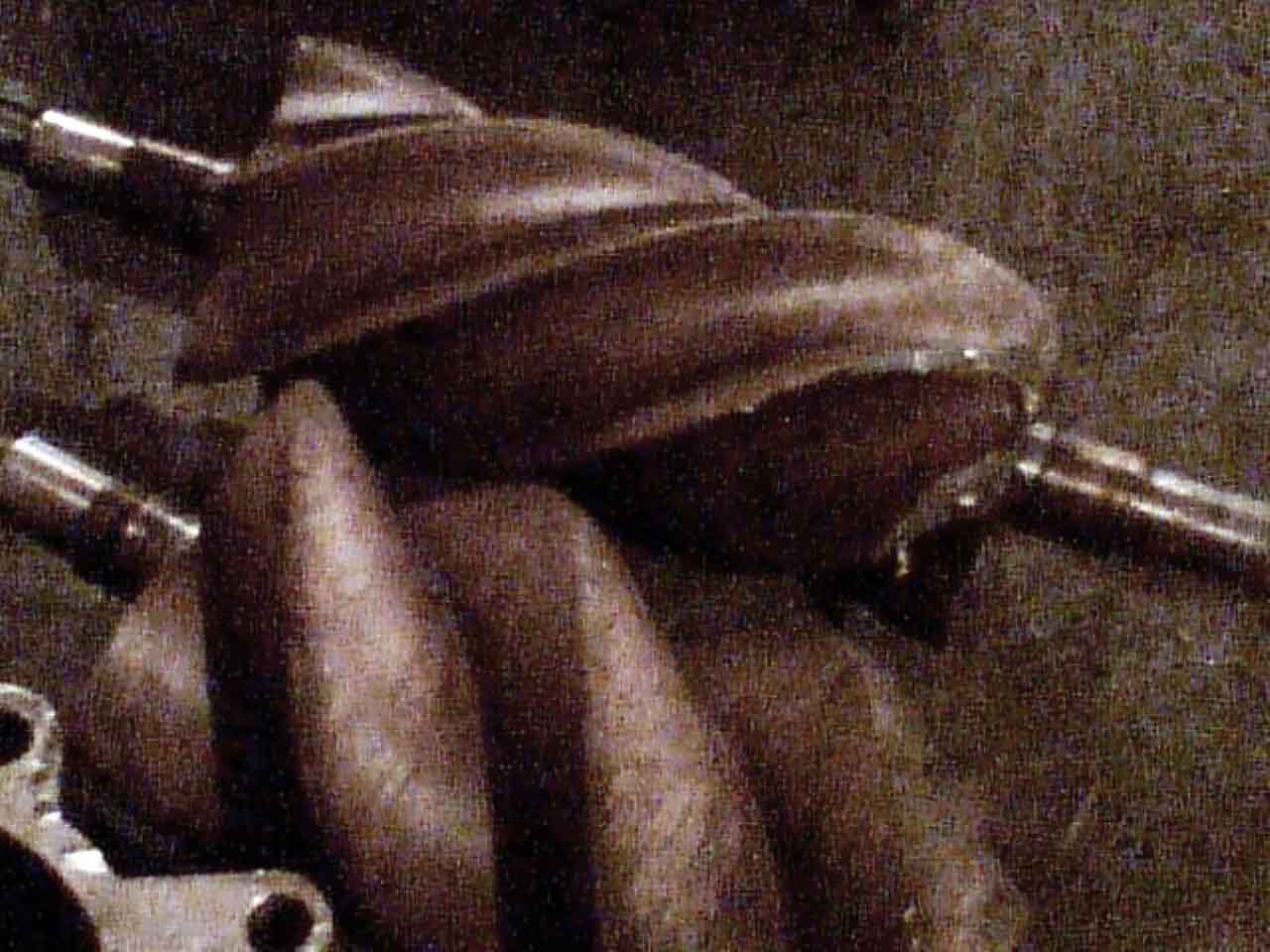

Немного фоток вот, назовём их последствия гаражного ремонта KJ (ну упустили гаечку в окошко горе мастера) :P
Качество конечно не очень - слабое освещение, но зато все компоненты компрессора можно увидеть
Kompr31.jpg [73.04 ]
Kompr21.jpg [90.25 ]
Kompr11.jpg [90.08 ]

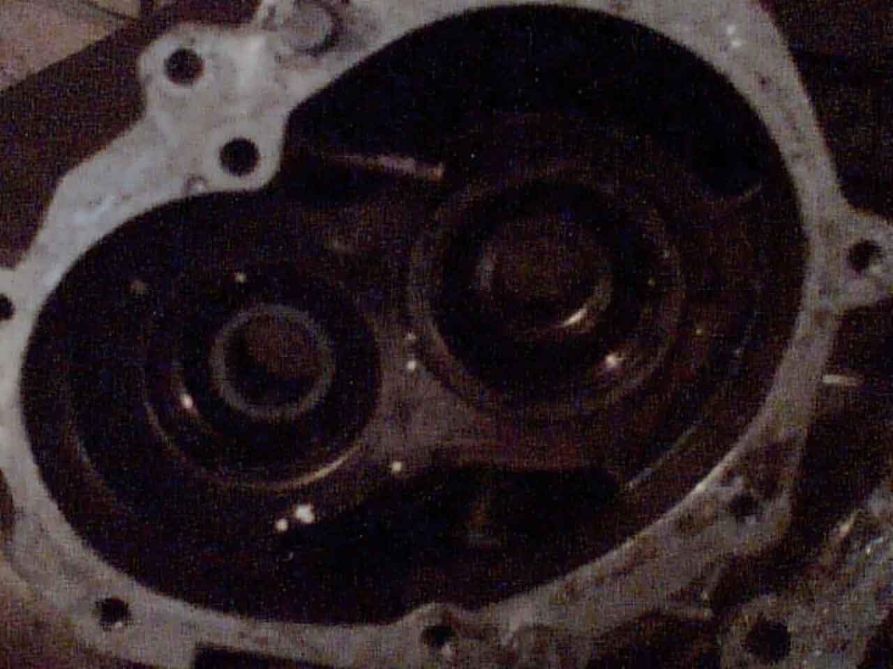

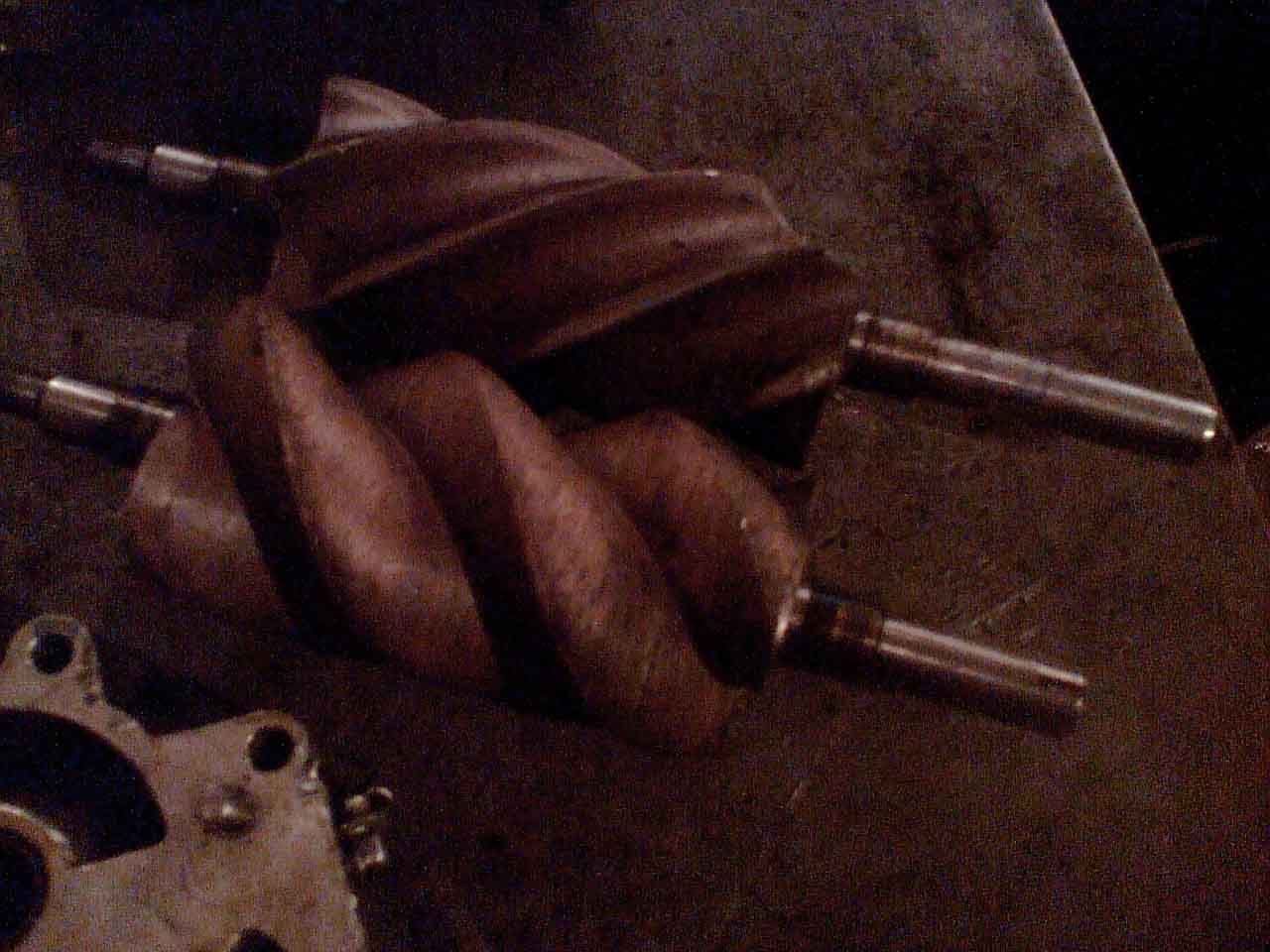

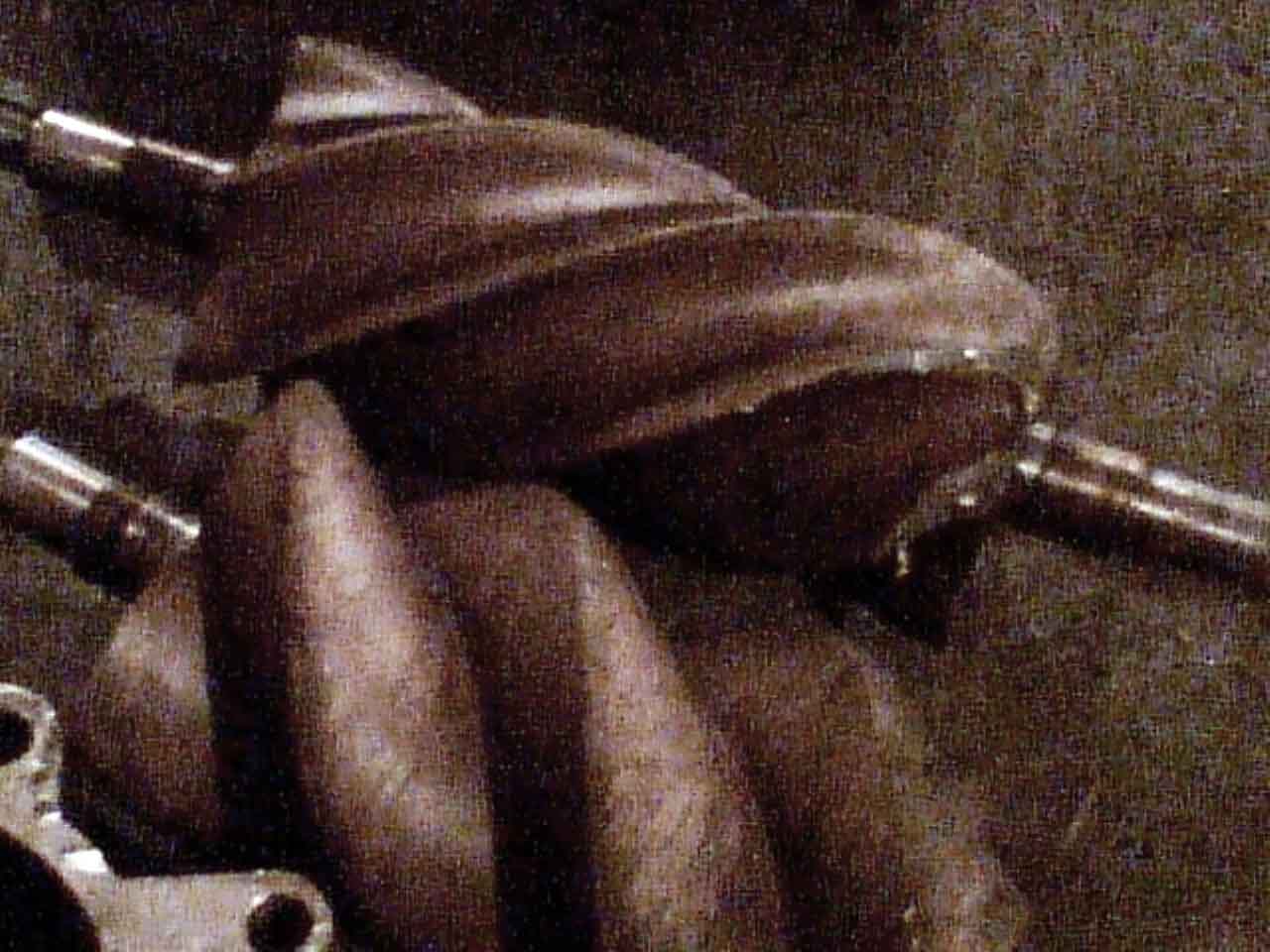

Продолжение
Kompr61.jpg [ 100.83 | Просмотров: 5560 ]
Kompr51.jpg [86.94 ]
Komr41.jpg [95.54 ]
27 дек 2007 02:13
alfal, сорри, но это уже все видели.... :)
разобрать не проблема.. проблема собрать!
вот потому и хочется услышать-таки - почему 3 компрессора уничтожены..... в чем проблема...

Добрый день! Нет проблем не всборке не в разборке проблема в материалах первая проблема графитовые втулки хорошего качества вторая подшипники их там только на шнеках 6 шт + на самом ролике тоже пару а то и больше втулки сами по себе подошли бы но вот на старых подшипниках с люфтами их просто разбивает как было у меня. А так если честно наитии бы подшипники подходящие для таких оборотов а втулки можно было бы и подобрать.
