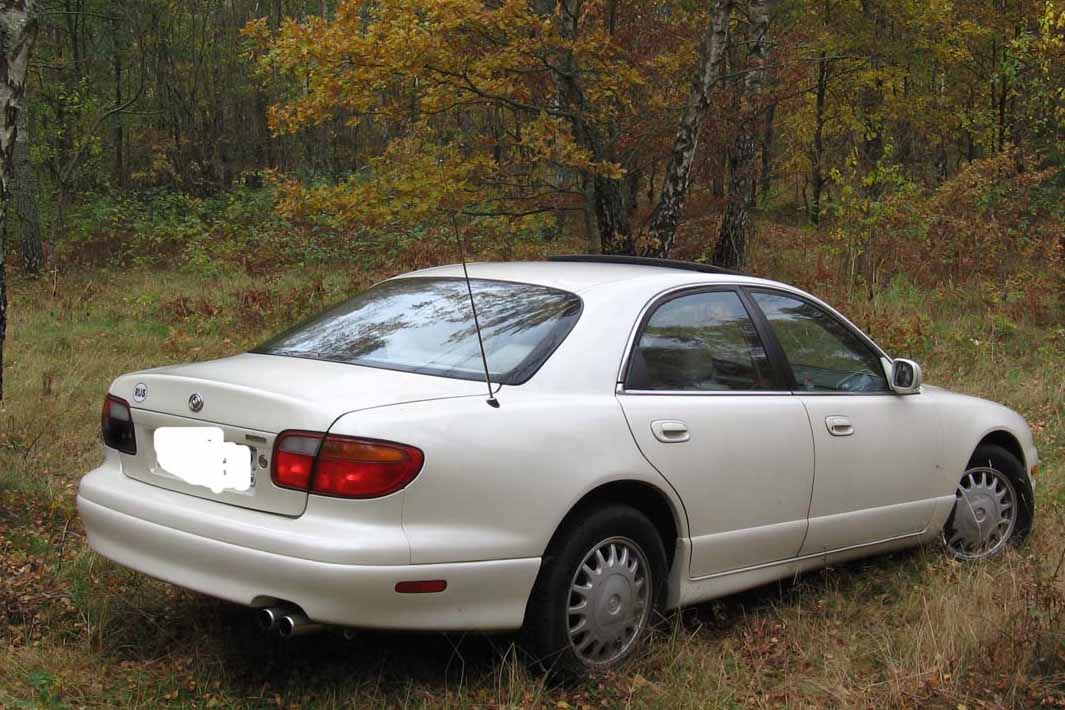

У меня стоят 215Х60R16 Goodyear GT EagleII штатно на родном так сказать морально устаревшем литье .
27 мар 2008 22:39
Сообщений: 287
ikar, А можешь фотку кинуть, как она на них выглядит?
28 мар 2008 00:14
Сообщений: 746
Откуда: Калининград (анклав)
Баллы репутации: 3
пожалста.
Комментарий к файлу: п
IMG_1482lll00.jpg [ 131.44 | Просмотров: 5845 ]
28 мар 2008 16:13
m-a-x-o-n, не заморачивайся, ты 15 от 16 на фото практически не когда не отличишь... Ставь 215/60Р16 и будет тебе счастье
