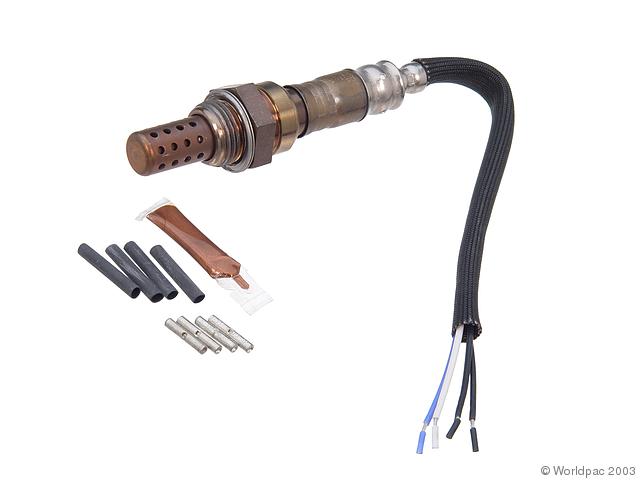

Это как же два провода?
У нас зонды с подогревом!!!
НУ ПАСМАТРИТЕ МАНУАЛ ПЕРЕД ТЕМ КАК ЗАДАВАТЬ ВОПРОСЫ !
Все от лени все от лени
все б разжевали б да сказали пальцем не шевелят бабки экономят думать не желают тока б ездить да ездить.
 Заголовок сообщения: Re: Лампочка Chek влияет на расход!!!! | мазда (mazda) форум
21 авг 2008 00:18
Сообщений: 746
Откуда: Калининград (анклав)
Баллы репутации: 3
вот
C5010121226ND.jpg [ 18.92 | Просмотров: 6240 ]

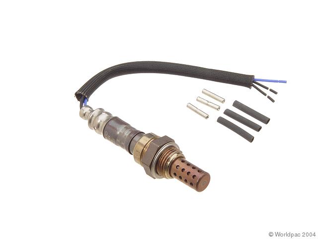

И вот.
Четыре провода:
Сигнал
Масса
Накал
Масса
Три провода:
Сигнал
Накал
Масса общая.
Сотворили так потомучто
Нижний зонд всегда четырехпроводный дабы усилить надежность контакта с массой.
Он работает в более тяжелых условиях всмысле ржавчины масса заведена через провод в общую схему(выше от очагов интенсивной коррозии)
Вывод ;
можно ставить и трехконтактный зонд (там масса накала выведена на корпус )
Но это менее надежно.
C5010100820ND.jpg [ 16.3 | Просмотров: 6240 ]
