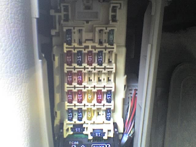

ловите и фотку уже
раз просили
22-10-08_1302.jpg [ 49.32 | Просмотров: 13395 ]

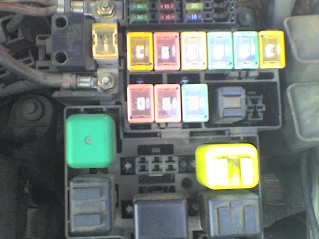

Вобщем вот что у меня. Сорри за качество - фотик с утра не проснулся :)
насколько вижу, нижнее левое реле у нас отличается. У меня оно явно меньше по размеру и ниже чем зеленое насосное, а у тебя примерно одинаковое. Может в этом собака порылась, поменять его на твоё и свет будет тухнуть сам? :)
CIMG3636_small.JPG [61.78 ]

да чета у тебя по проще выглядит :)

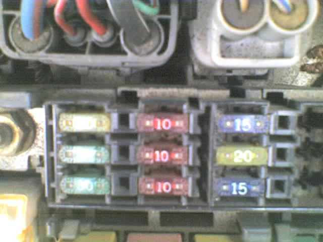

вот предохранители как просил и релюха, что ниже насосной H300
та что правее кажется H 267 (двести какая то, я не запомнил точно)
23-10-08_0938.jpg [ 61.79 | Просмотров: 13281 ]
23-10-08_0937.jpg [ 50.37 | Просмотров: 13278 ]
