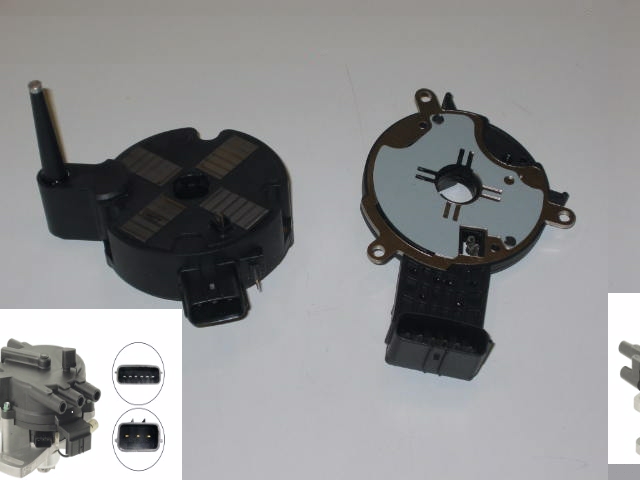

Всем привет.
Короче как говорится - доездился.На холодную заводится отлично,но когда нагреется двиг. то на ходу ,а бывало и на холостых глохнет и потом не заводится .Крутит хорошо ,но не заводится ,как буд-то нет бензина (бензонасос молчит и искры нету).Куришь 15-20 минут с открытым капотом и заводится .Пробовал ехать на ней 110 - обдув хороший,но пару раз дёрнулась и тахометр на 0 падал а потом снова на 3 тыщи,а когда потом остановился ,то даже оба вентилятора включились,назад пришлось ехать с печкой и стёкла вниз - лето же .
На стенде проверили датчик Холла в трамблёре на работающем двигателе - показывает обороты распредвала и первый цилиндр(поправьте если не так),а когда заглохнет от перегрева и потом крутишь , то показывает только обороты распредвала.Поставили диагноз - умер датчик Холла,заказал в Германии новый ,поставил - та же фигня ,но только на холостых .На скорости не глохнет даже на хорошо прогретом - 50 км проехал и всё норм ,но стоит на нейтралке 10 сек ехать накатом - глохнет и не заводится потом пока не остынет ,но остынет не полностью а немного (за 15-20 минут много не остынет).
С новым датчиком на стенде та же ерунда в показаниях - сказали не оригинал и всё такое .Трамблёр kf-34 TOT57271 C
Какие могут быть предположения ? Может не только дело в датчике ,может и не в нём вовсе .
Наверно имеется ввиду искра в первом цилиндре. В любом случае "не оригинал и всё такое" - отмазка если не приложена осцилограмма работы датчика, важно не только чтоб он "показывал обороты", но и что-бы он выдавал правильный сигнал.

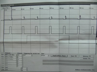

распечатку он сделал на принтере на А4 листе ,да и я сам смотрел на диаграмму в "работе" и потом когда не заводилась - различия есть (в той части диаграммы где должна отображаться искра первого цилиндра идёт просто прямая линия)
прилагаю ту распечатку при которой двигатель работает.
самая нижняя диаграмма ,как сказали ,обороты вала,и эта диаграмма показывает всегда, а вместо средней диаграммы идёт сплошная линия когда крутишь и не заводится.
Средняя на сколько понимаю и есть датчик распредвала.
Думаю в таком случае лучше заменить трамблер в сборе.
