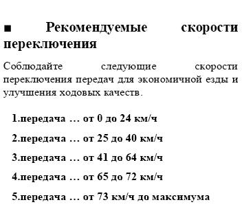

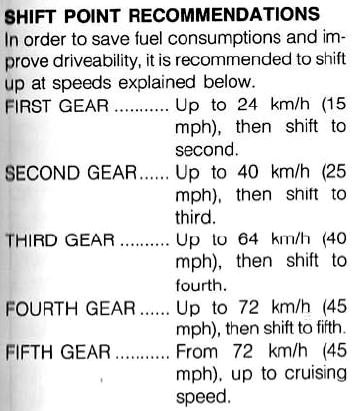

http://mazda929.com.ua/files/mazda_xedos_9.pdf
Mazda Xedos 9 MT.JPG [ 20.96 | Просмотров: 7079 ]

Mazda Xedos 6 MT
Mazda Xedos 6 MT.JPG [ 35.25 | Просмотров: 7074 ]
Xedos 9 / 1996 / 2.5 KL / MT / Синий / Псков

Nomad
да никто не против рекомендуемых скоростей, тока еще раз говорю, нагружается не КПП, а двигатель :)
