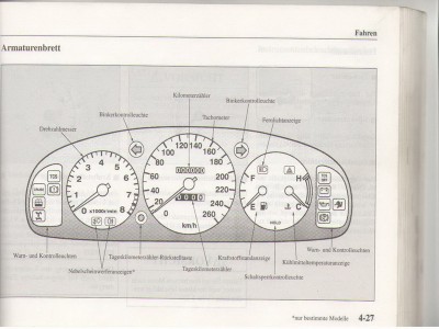

Сообщений: 168
Автомобиль: XEDOS-9 2.5 KL
У меня такие лампочки (незакрытая дверь и не пристёгнутый ремень и CHECK ENGINE ) фактически есть но они не задействованы. Это абсолютно точно! Ну вот если отсутствие первых двух мне как-то по фигу то вот отсутствие третьей (CHECK Engine) очень неприятно. Панель свою я разбирал там все эти лампочки есть! Но они не горят и никогда не горели. Дабы не быть голословным вот вам фотка со страничкой моего мануала. Подчеркну что машина моя из Бельгии, чистый европеец 4WS.
Комментарий к файлу: Всё что здесь нарисовано горит.
.jpg [ 151.96 | Просмотров: 7283 ]
