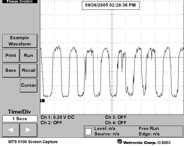

ессно тестером ничего путного не померяешь, фронты не увидишь.
исправная:
lz_1.gif [ 15.3 | Просмотров: 5208 ]

на графике какой диапазон колебаний в вольтах?

GTig
там пример идеальной осцилограммы ЛЗ с амплитудой 0.05...0.9В
к цене деления не нужно привязываться в данной картинке.
дело в том что меня в основном это интересует. диапазон

GTig
ну дк размах я указал - 0.9
