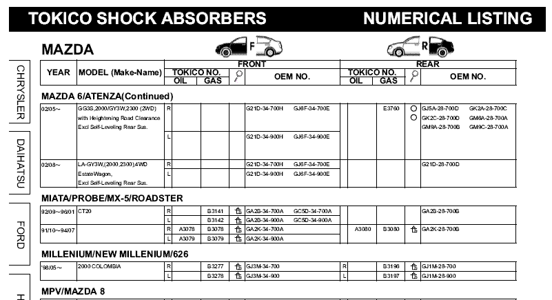

Кто что думает по этому поводу?)

Это страничка из каталога Tokico, одного из производителей амортизаторов. Среди моделей Мазда есть некая Millenium/New Millenium/626, для которой есть оригинальные номера амортизаторов Мазда (ОЕМ) и номера Tokico (заменитель). отсюда:
1. существует аналог оригинальных передних(особенно) и задних аммо среди аммо Токико (?)
2. 626 стоит среди Millenium/New Millenium/626, значит аммо 626 (какой?) одинаковы с аммо милки (?)
3. Millenium и Millenia - это одно и то же (?)

OEM переднего аммо на милку - T06034900C
GJ3M-34-900 - это 626 GF

быть такого не может ! ибо на 626 ваще другие аммо ! там они крепятся даже по другому !
Крепление- это стойка в сборе, а тут, возможно, сам картридж. Можно ли из передней стойки Милки извлечь картридж и вставить новый?

да, токико делает оригинальные аммо на мазды. не понимаю вашего удивления. весь вопрос в номере. не исключаю что от ГФ подходят на Кседос. ДЛя примера - все аамортизаторы от 323БГ подходят на МХ-3 V6. Но по номерам бьются разные ориг.номера да и каяба с токикой разные. Надо пробывать.

Lexx, а ты видел стойку на X9? из нее можно картридж выкрутить?я не видел ,как на Х9, но на других машинах (на Тойоте) там выкручивают гайку , выходит газ, и в корпус стойки вставляют аммо (каябу) и закручивают гайку. Не исключено, что можно сделать так же, а может если и крепления стойки к подвеске подходят, то ваще ...)

reddevil нету там гайки, все завальцовано. можно на токарном станке нарезать резьбу. про тойоты я бы тоже про все так не говорил, далеко не везде гайка.

Такой нечеткий рисунок что я не смог ничего разобрать, завтра на работе найду каталог там и посмотрю , но как мне кажется на ЖФ стоят другие стойки, а на наши машины лицензию делают только на зад, на перед только оригинал. А насчет вкладыша я тоже думал с WV вроде по размером есть схожие но надо старою стойку найти и вскрыть ее а там посмотрим может там удастся установить ультра ср ,но это все планы на теплое время года а щас машина скучает в гараже потому-что после схода снега ездить по этим дорогам невозможно

на др. есть а не назвали ли случайно 626 миллениумом? или всетаки это очепятка ?

из этой ссылки понятно что реч идет ни о millenia а о millenium 626 http://shop.j-auc.ru/upload/kyb/KYB_RHD_2008.pdf
