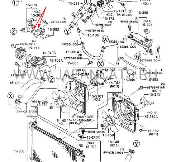

Usman писал(а):
мне бы фотку
Стрелками показаны места, куда вкручиваются датчики температуры. Их может быть два или три. Все в одном месте.
Parts.ashx.jpg [ 124.52 | Просмотров: 4135 ]
Виталий | Xedos 6 | янв 1994 | 5N Brave Blue | KF 2.0 MT | 1SRS ABS | велюр | 198 т. км | Fosser Drive TS 10W40| жаль нет кондиционера | капиталка light
