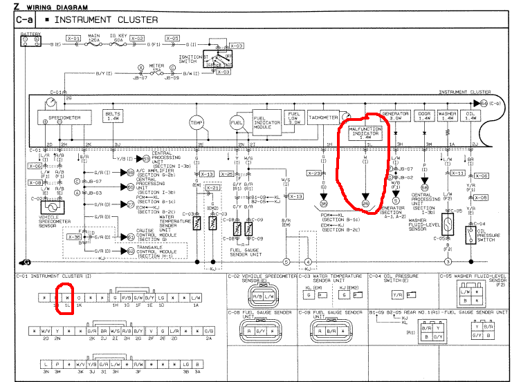

Блин, лампочка (место под нее) есть ВСЕГДА! а если не горит, надо смотреть, приходит ли от ECM на панель приборов провод БЕЛОГО цвета (должен быть крайним в какой-то из 4х колодок).
CEL.GIF [ 35.83 | Просмотров: 4365 ]
Если этого провода нет, значит не предусмотрено

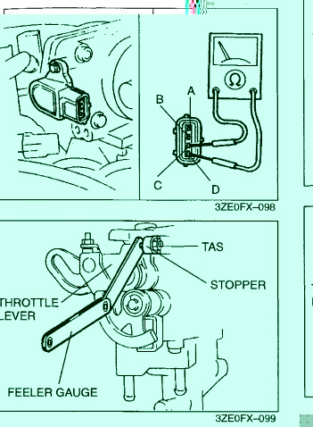

[quote="RespecterX9"]если в этом точно уверен, то правильно поставь его (как в мануале пишется, с зазором правильным) и ошибки больше не будет[/quot
какой зазор имеется ввиду, тот что на рисунке?
Я проверял сопротивления на контактах А и В показывает плавное уменьшение в зависимости от поворота заслонки.
Если мерить как на рисунке- С и D, то в закрытом положении и в пределах свободного хода заслонки показывает замкнуто, а при открытии заслонки - разомкнуто... так должно быть? у меня как раз так и работает движок- на свободном ходе газует. а при открытии заслонки проваливается. Регулировки я не трогал, положение датчика тоже...
111.JPG [ 36.19 | Просмотров: 4270 ]
Xedos 9,KF, 1995
 Заголовок сообщения: Re: Не загорается Чек-енжин | мазда (mazda) форум
24 мар 2010 15:18
не очень мне понятно, что тут имеется ввиду под "свободным ходом заслонки", но эт ладно.
так должно быть, но в строго определенный момент, который и регулируется зазором.
Зазор регулируют тот, что на картинке, верно. Ослабляют винты на датчике и выставляют требуемый зазор винтом TAS.
