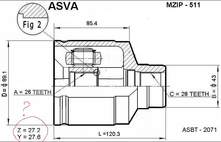

zuzik спс. :good: скачал посмотрел приблизительно нашел а что за цифры на рис Z-27.2 Y-27.6 Осталось свой померить кто знает сколько зубьев (вн/внеш) на правом триподе на КЛ, не очень хочется снимать привод.

на счет "Y" даже не знаю, а по поводу "Z" можно предположить что это модуль зуба(используется при нарезании шлицов )

Снимал на днях правый трипод по параметрам один в один подходит который на рис. Купил поставил подошел как родной и вибрация пропала. Хотя на разборках и магазинах говорили что нет неоригинала правый внутрений только оригинал, или надо брать вместе с промвалом, мол вибрация раз ни чего не хрустит только в шлицевом, всетаки есть получается. :Yahoo!:
