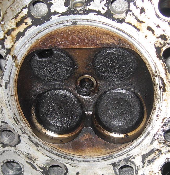

Сняли головку (дальнюю) клапан прогорел, цилиндры хорошие. Будем клапана менять и МСК. На обоих головах. Вопрос остается по компрессору. Сейчас он снят, люфтов нет. но во впускных коллекторах масло - это плохо?

Может подскажешь, прогорел один впускной, остальные 11 впускных тоже в совершенно хреновом состоянии - начинают прогарать, что такое? из за масла, которое гонит компрессор? или бензин хреновый?

клапана могут гореть именно из-за масла, которое гонит в цилиндры компрессор.
если езда в основном спокойная, то на клапанах откладывается нагар,
если потом на таком двигателе начать "зажигать", то как раз прогарают клапана...
в общем такая версия есть, что раскручивать двигатель надо постоянно при таких делах, чтобы шло более полное сгорание и нагар не накапливался...

вот прогоревший клапан, вопрос - это какой - впускной или выпускной?
клапан.JPG [ 115.96 | Просмотров: 5657 ]
