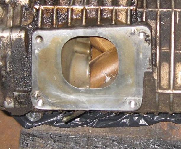

а вот фрагмент компрессора, крыльчатки сухие, вопрос - может он гнать масло?
компрессора.JPG [ 63.7 | Просмотров: 5806 ]

Kedr , шнеки сухие- нагнетатель-то похоже здоров как бык?
А что в интеркулерах масло присутствует?
(А что это за птичьи перья на шнеке???)
KES верно говорит - клапана горят из-за присутствия избыточного количества масла. Клапана просто не успевают охлаждаться холодной порцией горючей смеси,поступающей в цилиндр на впускном такте.
А вот откуда у тебя масло?
Давайте разберемся
1. Нагнетатель
2. Кольца
Все!
Бензин да какашечный , но если б двигатель масло не кушал-тогда согласен.
Выводы....
В какой-то степени бензин.
Тут мы уже ничего сделать не можем т.к. в этой какой-то степени присутствует у всех. В Росси живем.
А люфт в нагнетателе большой?
Компрессию меряли перед разборкой? ( я не имею ввиду крякнутого цилиндра)
Других цилиндров?
PS Не хочу тебя огорчать но на замену катализаторов ты наверняка тоже попал Пусть проверят выпускные коллекторы- скорее всего забиты.

Да, предвосхищая всеобщее негодование спешу добавить:
Износ направляющих клапанов и МСК не рассматриваю, ввиду относительно не такого большого мосложора.
Давайте разберемся
1. Нагнетатель
2. Кольца
Все!
Выводы....
Других цилиндров?
Масло в интеркулерах присутствует, но там клапан такой, через него все что угодно пролететь может.
Компрессию мерил у Шустова, во всех нормально кроме прогоревшего, сколько - не помню.
Люфта нгнетателя нет.

RespecterX9 при всем уважении ты не прав!!!
Выпускные коллекторы у миллера внутри с КАТАЛИЗАТОРАМИ !!!
И левый и правый. Лямбды торчат до и после катализаторов.
И после тройника еще один катализатор - потом уже собственно глушитель.
Такой вот расклад.
Если двигатель ест масло- катализаторы в ВЫПУСКНЫХ КОЛЛЕКТОРАХ забиваются навздрочь !
Этот кокс ничем не прочистить никакими кислотами.
Я уже об это писал. Подробно. (где-то про катализаторы тема была).
Да их можно выбить. Чек энджин будет гореть. У меня один (Левого банка цилиндров) был подзабит. Я подобрал по размерам универсальные катализаторы польского производства,отдал спецу и он мне вскрыл старые (срезал) вставил туда новые и проварил. Качество работ офигенно мне понравилось. И мазде тоже. Все это в форуме я уже писал.
Бюджет -два катализатора -по 1600руб.Плюс работа 6000. Все.
Проверить прсто : Снимаешь коллекторы (лямбды не забудь отсоединить от разъемов), водичку плесни из бутылки хорошую порцию и видно будет как она оттуда побежала. Если весело-хорошо, если с трудом-с забит навздрочь.
Можно сжатым воздухом дунуть через переходничок какой нибудь.
Лампой посвети и увидишь все прелести - там видно.
А антифриз с радиатора слей. И можно термостат открутить - с блока все уйдет.
Есть там пробка для слива на блоке сзади по-соседству с задним интеркулером. Но не советую пытаться ее откручивать (механики выматерят) .

Закрывая глаза временно на нагнетатель,(надеясь что он еще полон сил)
Думаю так:
МСК будут менять-пусть ТЩАТЕЛЬНО проверяют направляющие клапанов.
либо из-за масляного голодания люфты большие в парах "клапан-направляющая". Никакие колпачки долго не удержат придется приобретать новые направляющие, либо прослаблена какая-то направляющая в головке из-за перегрева.
Дружеский совет-проконтролируй обязетельно чтобы сервисмены не ошиблись в колпачках - они на впускных и выпускных клапанах РАЗНЫЕ.
