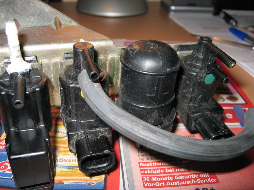

johnprinzза движком с верху идёт 4 соленойда...
ага, отковырял я эти соленоиды (сломал на одном воздуховод 8), на фото видно клееный ) дело в том что на сервисе мне написали ошибку "Fehlercode 1540 , Luftbypassregelventile Defekt , ABV - Unterdruckdose Defekt , Lysonkompressor Defekt" Вот писать-то они могут, а за ремонт попросили 5,5 тысяч евреев %)
Luftbypassregelventile (нем. название) - это походу соленоид BYPASS AIR SOLENOID что выше в схеме есть, только он располежен ещё ближе к корпусу авто, сразу за этими четыремя. (в мануале на стр. 350)
А то что ты расписал - это ABV - Unterdruckdose (нем. название)
Завтра с утра пойду компрессор снимать, за одно и соленоиды все проверю.

johnprinz,тот который у тебя клееный это мицубисевский соленойд KL0118741, новый под заказ он у нас стоит гдето 45 ваших ЕВРеев...
http://www.exist.ru/resultr.asp?valute= ... &fcode=01c
Странно на тех соленойдах про которые ты говоришь совсем другие ошибки р1508 и р1509, если я тебя правильно понял ты про Bypass air solenoid 1 и Bypass air solenoid 2 говоришь????
ты всётаки удели больше внимания именно тем двум соленойда про которые я тебе писал 1 и 3 (с права на лево) и ещё повнимательнее изучи 4 соленойд(который клееный)всётаки он тоже за воздух отвечает...
P1540 --- Air bypass valve control (Воздушный контроль клапана обхода)
--- Hose leak/blockage, wiring, air bypass valve actuator/(Утечка/блокировка брандспойта, телеграфирование, воздух обходит привод головок клапана/ )
