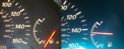

меня тут утром огорчила мазда немного. Может кто точно диагноз поставит.
До этого индикатор уровня топлива работал исправно и никаких признаков неисправностей с ним связаных не проявлял.
Вчера вечером плеснул 40 литров бензина, поставил машину, все было ок.
Утром сажусь в машину, стрелка уровня топлива в полных нулях и горит лампочка, поругался завел и поехал на работу, пока ехал км 30 стрелка медленно поднималась и по приезду уже показывала больше половины бака :)
И вроде теперь показывает правильно. Что это было?? поплавок в баке подглючивает??
benz.jpg [ 117.7 | Просмотров: 6079 ]
 Заголовок сообщения: Re: ОТЧЕТ !!! Снятие бака, сеточка, бензонасос и показометр | мазда (mazda) форум
08 июн 2010 13:38
либо на резисторе дорожки того, подтёрлись, ну или питание пропадало
скорее первое :)
ps и на фотке это явно не после залития 40 литров, если токо бак вообще не был пустой ))

RespecterX9
тогда наверное пока не стоит чего то предпринимать.....
PS.Бенза было на нижнем жирном делении до заправки, там где буква Е. После заправки я проехал уже 46 км.
И ща стрелка еще немного поднялась и стоит на 4 делении вверх от центрального.

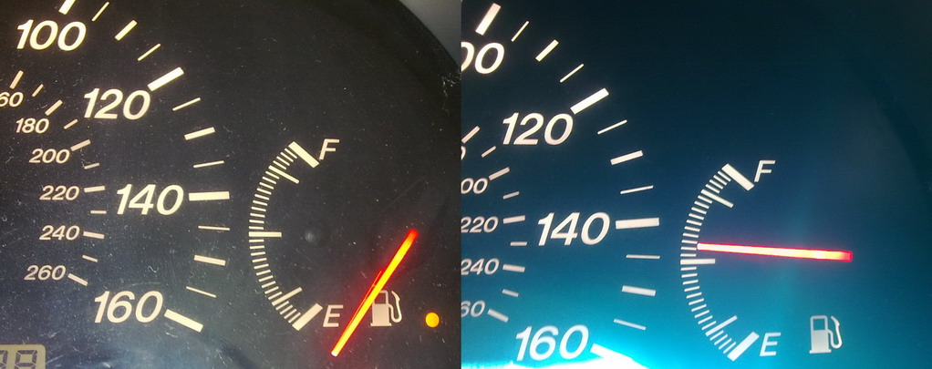

такая же проблема возникла, на ровном месте.
стоял на красном светофоре, и вдруг стрелка показометра упала вниз полностью, как при выключенном зажигании и загорелась лампочка. До этого была на уровне 3-ех маленьких делений выше нижнего жирного.
RespecterX9
Подскажи как исправить плз?

1ndex, Гуляет масса датчика топлива.
http://xedos6.ru/faq-electrics/fuel_lev ... epair.html
