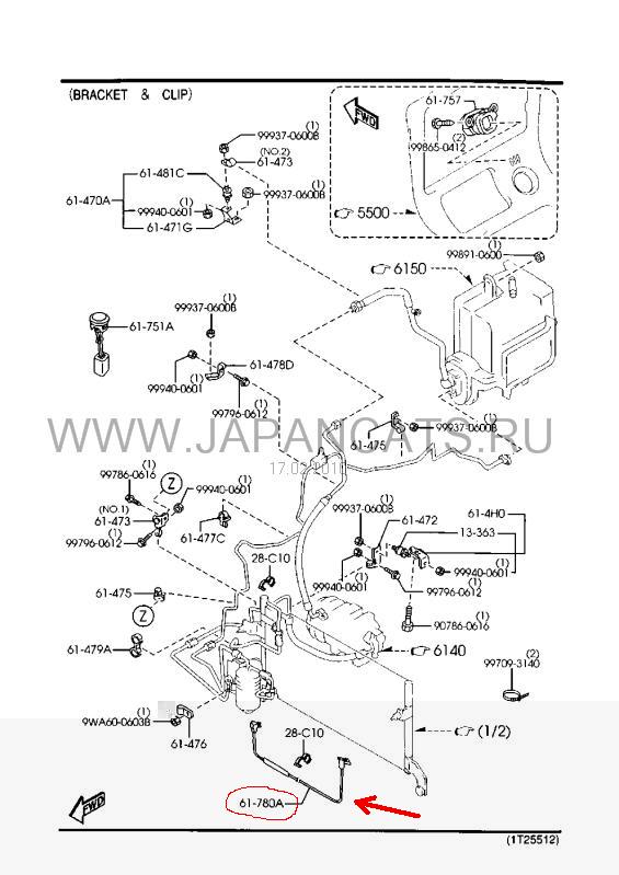

А мотор вентилятора типа сразу включаецца при включении кондея на торпеде
А вот и нет! Во-первых пропеллер кондея не всегда работает, а с интервалами, а во-вторых если я не ошибаюсь, он с разной скорость работает в зависимости от условий. Но в любом случает он то включается, то выключается. Так что ищи датчик на радиатор кондея, он там по-любому должен быть.
Другой автомобиль
626 GE, 1992, серая - продана
 Заголовок сообщения: Re: Вентиллятор радиатора работает после выключения двигла! | мазда (mazda) форум
17 фев 2010 10:56
Сообщений: 1038
Глянул схему, нашел датчик T001-61-764A. Что это такое, так и не понял, но есть предположение, что это как раз датчик температуры. Поправьте, если ошибаюсь.
Вот он:
Parts.jpg [67.01 ]
17 фев 2010 11:50
Зарегистрирован: 27 окт 2008 09:38
Сообщений: 457
Вот он:
Прикольно... ЧЕГО ЭТО ЗА ДАТЧИК??
была Милка-японка 98г, 2л, АКПП
Мазда Атенза 05г 2л АКПП
17 фев 2010 12:00
внешней температуры это датчик, насколько я могу видеть. То, что показывает если нажать на AMB. Климат с него тоже инфу берет.
17 фев 2010 12:15
Сообщений: 457
Точно, нарисован по дурацки просто...
17 фев 2010 13:19
Сообщений: 1038
Да неужели датчик внешней температуры могли у радиатора поставить? Он же тогда черт знает что показывать будет! Или это просто нарисовано так по-дурацки?
Другой автомобиль
17 фев 2010 13:46
всё нормально он показывает, он же перед радиатором стоит, сантиметрах в 7 от него. И обдувается потоком воздуха.
17 фев 2010 14:30
Сообщений: 1038
Ну хорошо, убедил! :) А где тогда датчик температуры фреона? Ведь вентилятор кондея чем-то же управляется.
Другой автомобиль
17 фев 2010 14:39
насколько я помню, нету датчика температуры фреона. Есть датчик обморожения испарителя и датчик давления в контуре.
