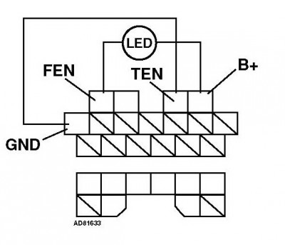

елки-моталки В подкапотном рядом с аккумулятором коробочка с надписью diagnostic или типа этого (ближе к салону)

BestfrienD писал(а):
З.Ы. До меня ток дошло, что машина могла в защиту уходить из-за того что фишка трамблера на МАФе была...
Короче плохо это. Мне сложно сказать о последствиях, но вот тебе диагностическая фишка - проверяй. разъём находится рядом с блоком круиза, ближе к крылу
Test Mazda.jpg [ 51.78 | Просмотров: 3032 ]
