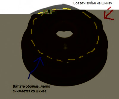

Ротор на шкиве коленвала, спереди. Выступы для ДПКВ, насколько знаю, есть на всех шкивах K-серии.

Вопрос, как правильно должна стоять Обойма? Вот что я хотел узнать...
.jpg [ 52.41 | Просмотров: 3169 ]

Меняй шкив
