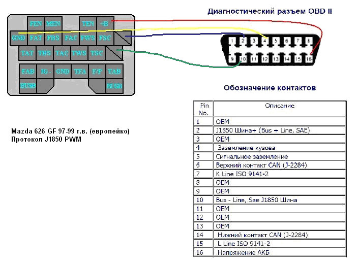

Очень даже может быть-китайский брак .У милки американки 99года протокол был К лайн точно .Пример машиныБориса Бритвы .Я ему сканировал первый раз.У Кседаря 98года Джи 1850.А у Японки не знаю -или или будет..Возьми сам короткие проводки и подцепи к диагностическому разъему.Если у тебя BUS+/BUS -значит протокол Джи1850 и на ЕЛМе подключишь ко 2 му и 10 му контактам.А если нет их значит Клайн и цепляй на диагностическом разъеме к контакту MEN,а на ЕЛМ к 7 контакту.И используй прогу Forscan.Подключает авто за считаные секунды.Здесь наглядно разрисовано www.forscan.org/howto.html

почему протокол 1850 подключают к отсутствующим контактам BUS+/- разъёма 17 пин?

Вот в таком формате разъёма 17 пин -это протокол К-Лайн ?

Контакт MEN и есть К Line протокол.У меня он отсутствует ,потому что присутствует BUS+/-.
Просто показали где должны быть контакты BUS+/- вот и все..
