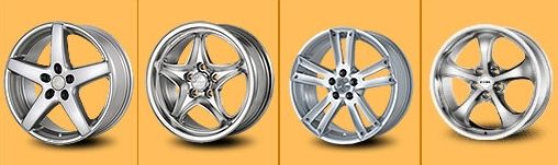

 Заголовок сообщения: Литые диски | мазда (mazda) форум
27 июл 2005 10:43
Хочу услышать ваше мнение.
Красивая машина - красивые диски! :smile:
Скоро осень, а там и зима. Старые заводские диски оставлю на пакет с зимними колесами, а на летний сезон хочу купить новые диски! Так вот лучше купить R15 или же неплохо было бы одеть в R16 или в R17. Летом исключительно езжу по асфальту, там где сельская дорога езжу аккуратно! Я лично больше склоняюсь к R16 - думаю оптимальный вариант! (Хоть впереди и зима, хочу купить их зимой они дешевле стоят :wink: )
Diskii.JPG [ 21.58 | Просмотров: 5368 ]
27 июл 2005 12:15
Romusik,
Причем ручник надо дернуть до того как отпустил педаль тормоза.
