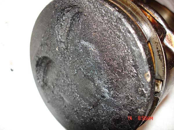

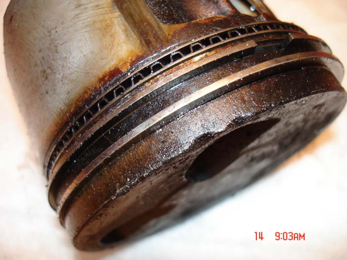

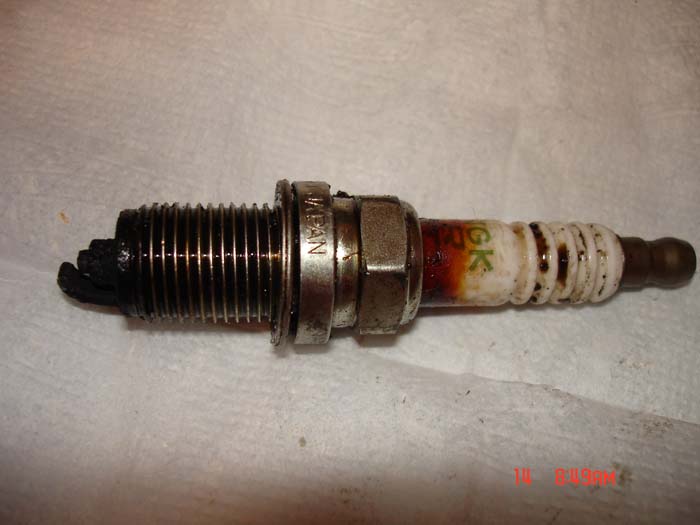

Итак, состояние свечей, поршневой группы. :cry:
Комментарий к файлу: Свечи засраны.
DSC00594.jpg [ 61.44 | Просмотров: 3986 ]
Комментарий к файлу: Ничего утешительного.
DSC00603.jpg [ 94.23 | Просмотров: 3990 ]
Комментарий к файлу: Плавление поршня!
DSC00607.jpg [ 89.86 | Просмотров: 3990 ]

У ёптыть

Шурик,
А смотрел ли ты состояние маслосъемных колпачков и колец?
Фотки есть? Особенно интересует так называемое "залегание" колец. Как оно выглядит?

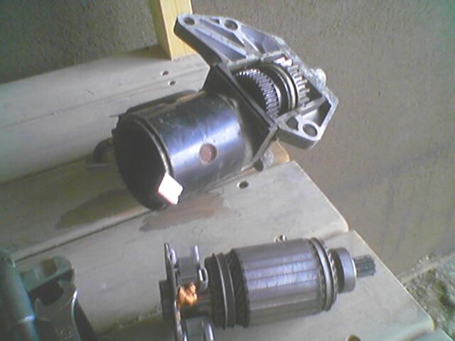

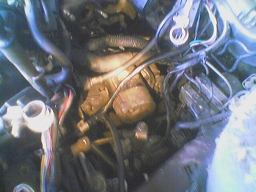

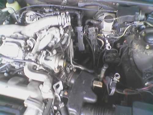

Стока хотел за выходных сделать дел, так нет машина меня окончательно подвела. Хорошо с города далеко не уехал, так бы где нибудь застрял бы :( Поехал я по делам. Все было оке. Через время сажусь в машину и не могу завести. Как только пытаешься заводить, лампочки на панели тухнут, такое ощущение будто сел аккум. Но аккум у меня новый, но стартер не крутится! Думал может из-за иммобилайзера, друзья привезли мне оригинальный ключ! Тоже не заводится. На буксире добросили до города! Все думаю, точно стартер полетел. В 626 маське 240000 км прошла машина и со стартером не было проблем. Решился я до него добраться, я потратил 5-6 часов чтобы его снять, чертов третий болт, ваще было не подлезть, чтобы открутить. Вот японцы.... А проводов мама не горюй!!! Снял его, проверил прибором, вроде как на корпус коротит! Отвез мастеру, тот его разобрал, щетки целые, магнитная катушка вроде тоже в норме, оттягивающее реле работает, бензикс тоже. Собрали все вместе, и мастер напрямую подключил аккум, все работает как пчелка. Мастер говорит у вас наверняка из-за аккума. Я так взбесился, некогда не мог подумать чтобы новый аккум мог подвести и я потратил эти чертовы часы, чтобы снять этот стартер. Я обратно поставил стартер, поставил другой аккум, и что вы думаете, все равно не заводится, хоть убейся. Я уже начал думать, что может где то в минусовой или в плюсовом проводе от аккума, пробивает провод. Я давай от аккума напрямую к стартеру два новых проводочка и все равно ни ни.... Оттянул я машину в сервис, пусть сами смотрят. Вроде говорят как ремень порвался или что то в это вроде.... и как быть? На что еще смотреть! Нежели движок заклинило :cry: :cry: :cry:
Комментарий к файлу: Надо снимать аккум, пласстамссу, радиатор....
Dvigatel_1.JPG [ 34.44 | Просмотров: 3915 ]
Комментарий к файлу: Вот так вот неудобно стоит стартер, со всякими тут проводами......

Комментарий к файлу: Стартер
Dvigatel_3.JPG [ 33.83 | Просмотров: 3915 ]
18 апр 2006 10:31
Romusik,
Да, невесело!
У меня кстати, один раз такое было после мойки. Когда доводишь ключ до зажигания, горевшие до этого лампочки разом тухнут и все, ниче больше не происходит! Пришлось на страх и риск (под угррозой спалить комп) прикуривать от другой батареи - ниче, завелась и поехала, без последствий.
А когда мотор собирали после замены мск, так мастер не надев одного ремня - говорит попробуй завести! Я пробую, она стартер крутити, а заводить не хочет - идет видно сигнал на комп, что не все в порядке. Так что попробуй все навесное проверить, в том числе и датчики. Однако при этом лампы не гасли, странно :(
18 апр 2006 10:43
Login,
Мастера говорили разные версии, либо где то что-то коротит, потому что когда при первом положении ключа в зажигании показываються на панели все значения, а потом ты крутишь дальше дабы завести и тут бах все гаснет и на дверях красные лампочки тоже тухнут. Либо внутри ремень порвался, или хотя бы на пару зубчиков просокочила... Но если бы ремень порвался бы, это было бы на ходу, но я то доехал до места назначения нормально, а потом бах и не завести. Машину я не мыл! :(

Login, я все уже выкинул На залегание даже не смотрел.

Короче мастера только что позвонили! Сняли колесо и вручную пробовали коленвал прокрутить, и ни :((( Что это значит? :cry: :cry: :cry: Двигатель клин поймал????
18 апр 2006 11:30
Romusik, да, клин. Мне только что сказали. Сочувствую.
18 апр 2006 11:32
Romusik, :cry: :cry: :cry:
18 апр 2006 11:57
Romusik, у меня происходит такая вот весчь - приезжаю, ставлю на Р, выхожу. Прихожу - завожу, а она молчит. Думал, думал и решил потрогать селектор, надавил его вперед, т.е. в сторону Р, хотя и так с виду все Ок вроде бы. Завожу её и тип топ. Видимо что-то там не контачит плотно, но лезть пока опасаюсь. Я конечно думаю, что мастера твои всё посмотрели, но вдруг....
18 апр 2006 12:19
ТАлИч,
Поверь и это предусмотрел, когда стоял не мог завести, потому что машину под уклоном стояла, думал что из АКПП . Нет все вроде в норме. Лапку дергал взад вперед. Потому что если лапка стоит не на N или на P то машину не заведешь. :cry: Мастера пока точных результатов не дают, но говорят что будут снимать, и смотреть натяжной ролик (если я правильно понял), может подшибник полетел! Может надежда есть еще :o
