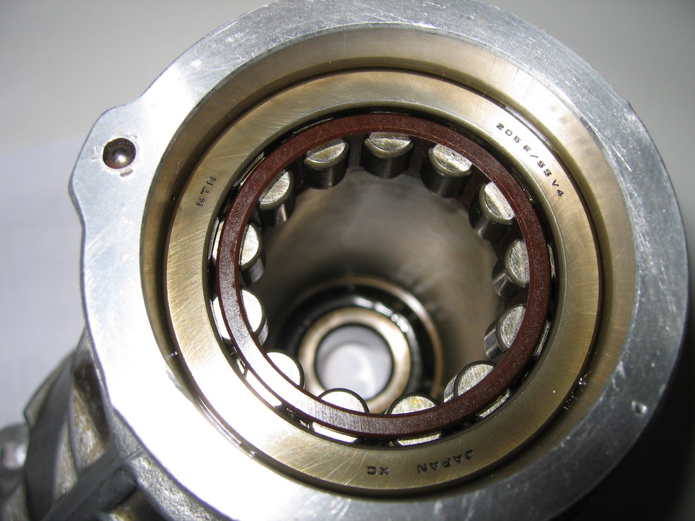

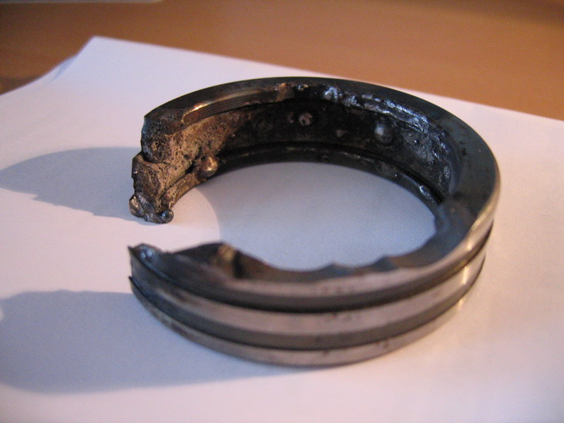

Подшибник не оригинальный подобрали, Старый (на фото) сваркой вываривали, т.к. прес обещал сломать дюралевый корпус компрессора. Сам подшибник завальцован двумя прочточками вдоль обоймы и вдоль корпуса текстолитом. Новый подшибник роликовый (со стороны шкива) пришлось завтуливать, т.к. внешняя обойма на 1 милиметр меньше нужного размера, внутренняя - как раз под стать.
"Т.е. коробка не понимает холостой " тут можно поподробнее. До ремонта у меня и на хх вибрация была сильная в положении Р или N сейчас в этих положения двиг работает ровно, а при переводе на D и т.п. с удерживанием тормоза двиг колбасит. Обороты низкие. Мне кажется, что это с подсосом воздуха связано...
Комментарий к файлу: номер оригинального подшибника
21.03.2007 10-45-07_изменить размер.JPG [ 191.75 | Просмотров: 3435 ]
Комментарий к файлу: вот он самый старый оригинальный подшибник
IMG_2245_измен.размер.JPG [ 102.85 | Просмотров: 3437 ]
