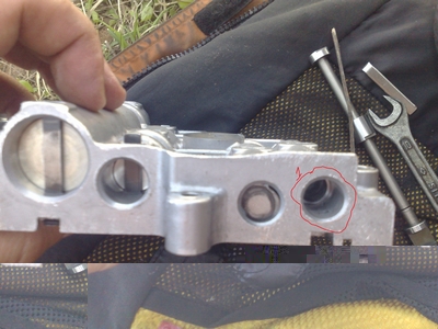

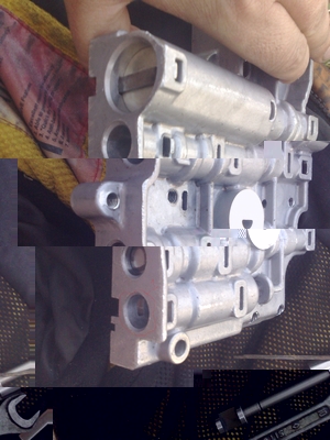

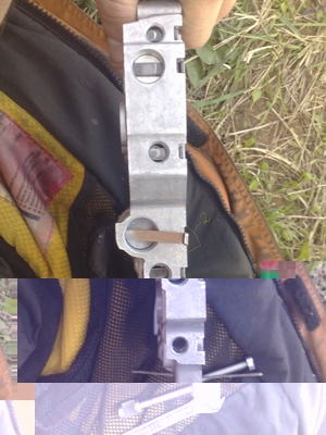

ну вот перед тем как что либо делать и комуто отдовать снял я сам плиту и вот что увидел.
под цифрой один как я понял сдесь должен стоять поршенек а его нет или я неправ поправте.
под цифрой два фиксатор выволился а вот чет тип пружины и колечка нет. опять может нерав.
по фотоотчетам прошелся такой как у меня каробки ненашел.
может у кого есть в гараже такая гляньте что там должно стоять и должно ли там чето быть
зарание огромное спс.

в millenia-club иди - там полгода назад человек пытался лечить коробку, опыт какой-никакой должен быть 0 возможно скажет что. Ну и там же найдешь ссылку на Х6 клуб, у них есть вроде грамотный аккпшник. Во всяком случае про КФ-КЛ коробки, думаю, что-нить да скажут. Про ваши косячные раритеты - хз, но попытка не пытка :)

внутренности схожи с ниссано-инфинити и еще парой япоавтопроизводителей того времени.По мне,так проще контрактную за 18-20000рэ купить...
