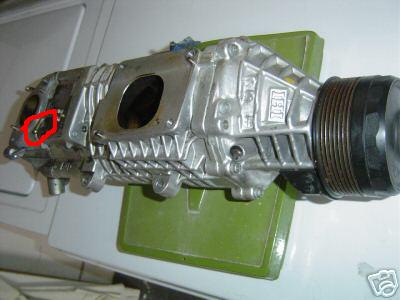

Что такое ECM где он находится?
1.JPG [ 188.56 | Просмотров: 5709 ]
Xedos 2.3
Газель "Культторг" 16 кубов 150л/с
ваз 21099
905-130-00-30
05 дек 2007 12:47
Сообщений: 516
Откуда: Московская область
Sanymen,
Икар говорил, что возможно до 96 года он вроде как есть, а после 96 не нашел. А на схеме exist не находится по ссылке "показать на схеме"?
Кседос 9 Mill, 98г - продан
05 дек 2007 13:33
Engine Control Module, т.е мозги

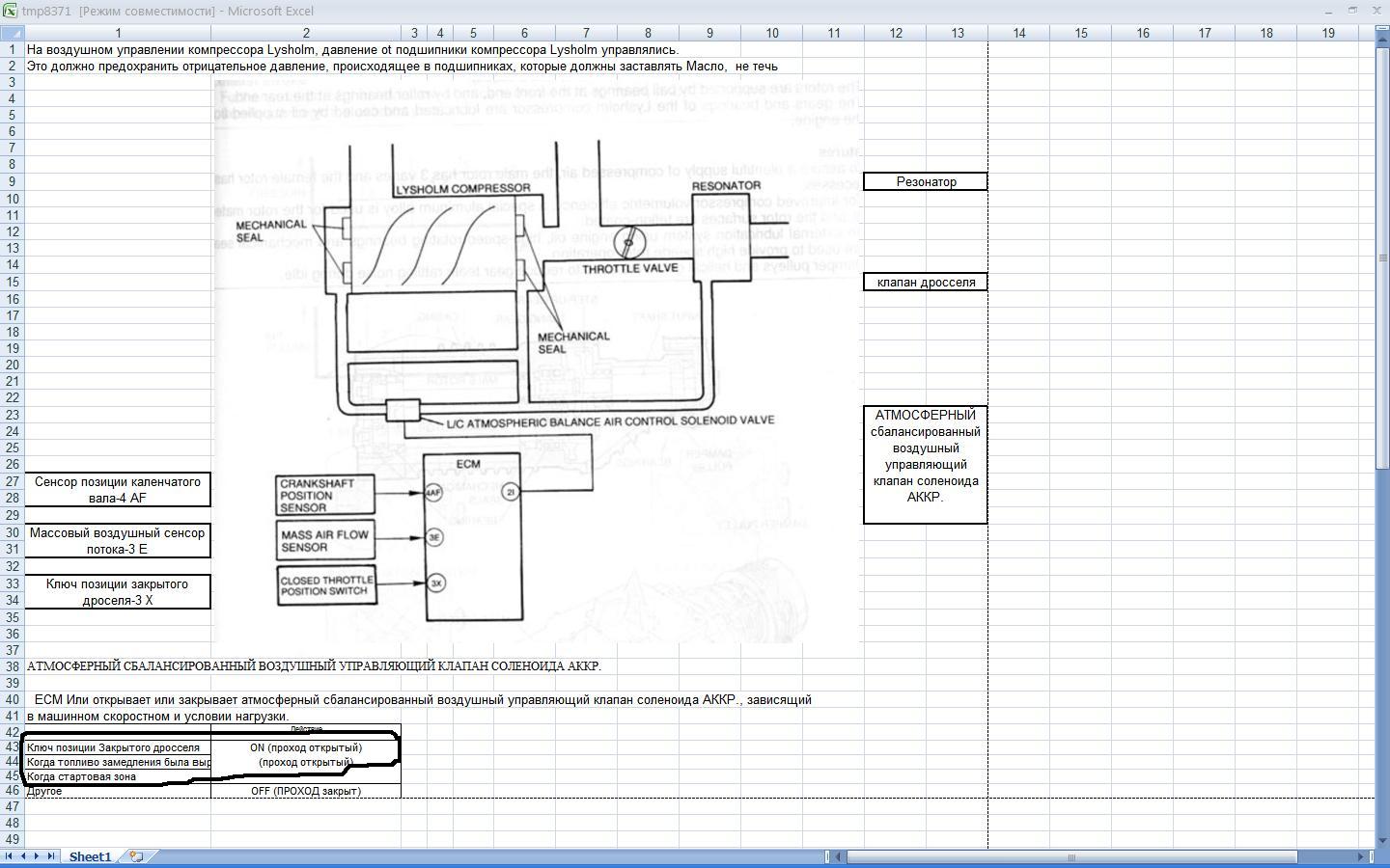

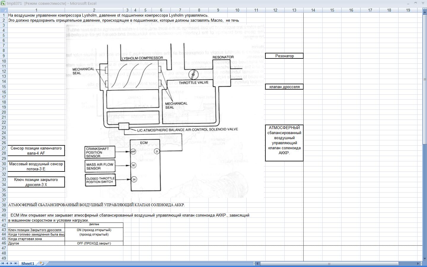

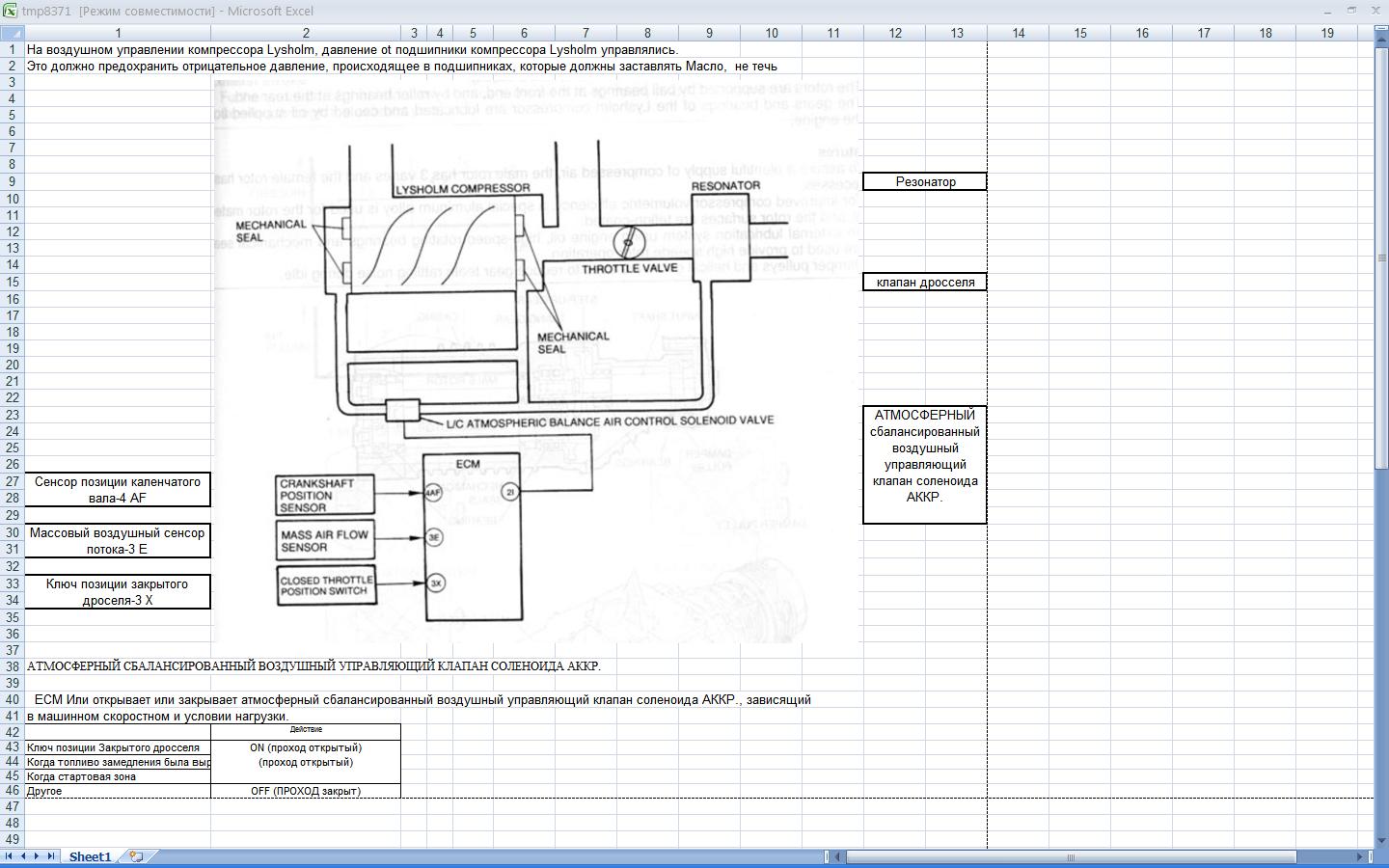

Я подумал и понял как проверить Атмосферный управляющий клапан соленойда
1 разбираем воздуховоды это около 20 болтиков на 12-14 ключ снимаем трубку воздушную скомпрессора и собираем обратно и смотрим как машина работает на холостых дымит или нет так как клапан должен быть открыт а мы его откроем принудительно только вот газ трогать не надо этим самым мы точно вычленим что сломано какоинить датчик или компрессор
Прошу отценку экспертов что вы думаете
1.JPG [ 186.91 | Просмотров: 5695 ]

вчера в час ночи забрал масю от мастеров, завели - работает, :Yahoo!: еще не ездил по-хорошему, так 1 км проехал. О результатах доложусь.
08 дек 2007 22:29
Сообщений: 746
Откуда: Калининград (анклав)
Баллы репутации: 3
Sanymen!
А зачем компрессор снимать?
А трубку эту можно же с другого конца с соленоида стянуть?
Нет???

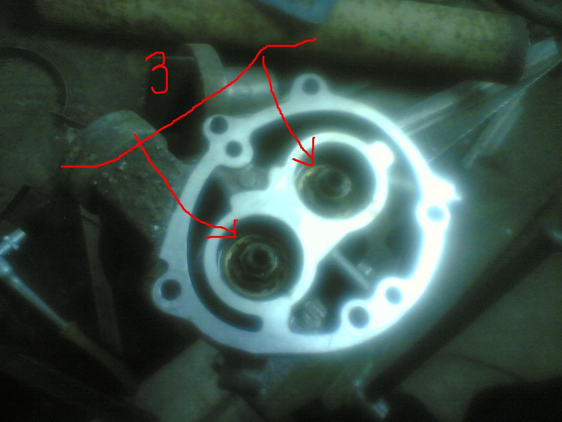

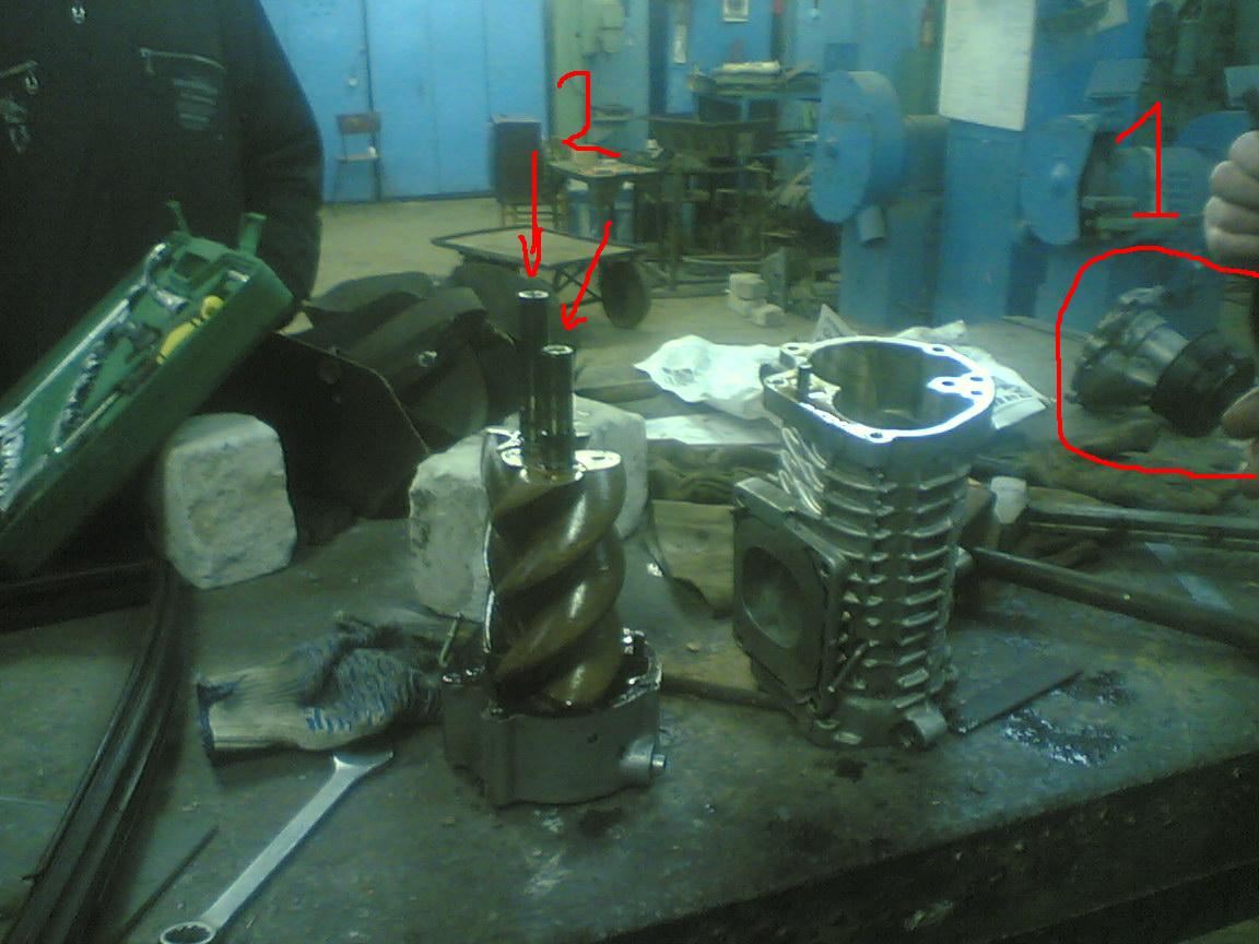

ВСЕ Я ЗАГЛУШИЛ КОМПРЕССОР фотки поздней выложу как разбирать лисхольм вчера разбирал часика 4 потерял
Итог машна на холостых работает нормально но очень плохое ЦО но может это не из-за компрессора потому что ошибка 1250 висела и до того как я заглушил компрессор
Xedos 2.3
ваз 21099
905-130-00-30
11 дек 2007 10:18
Зарегистрирован: 30 окт 2007 13:34
Сообщений: 366
Откуда: Ярославль
Вот инструкция как разбирать
1 Раскручиваем все гайки
2 снимаем крышку на (рисунке обведено и цифра 1) она стоит на 2 втулках но очень плотно садиться на них по этому придется постучать киянкой
3 Потом сняв крышку вы увидите там шестерни передаточные а сверху они прикручены болтами в виде звездочек на 17 (подходит обычный ключ накидной но не 6 граный) откручиваем их там обычная резьба но затянуто довольно сильно
4 Теперь вы видите валы шнеков начинаем поочередно стучать то по одному то подругому чтоб не перекосило при выходе и у вас начнет выходить нижняя часть вместе со шнеками на рисунке вы ее видете (куда стучать тоже видно на рисунке стрелка №2)
5 У вас в руках шнеки и еще одна часть с обратной стороны шнеком вставлены пробки (на рисунке №3 но там их уже нет) и не надо ни куда стучать а просто привариваем какую ни будь пластинку и выдергиваем пробки там две гайки на семнадцать откручиваем и все
Разобрать легко и собрать я тоже не вижу ни каких трудностей но втулки там какие то навороченные я их не видел целиком а только крошки и то что от них осталось это пружина, ресиновая втулочка и железная оправа где все это стоит свой компрессор я пока заглушил то есть собрал без шнеков

У меня атмосферного клапана нет но я пробовал и снимал трубки с компрессора они здорово сосали воздух но масложор был все равно как выяснилось потом у меня просто от старости развалились графитовые втулки когда вскрывали компрессор от них остались только остатки (крошки)
Проверить на сколько хорошо едет машина пока не могу сказать у меня проблема еще до этого не решенная с датчиком давления топлива или лямбой вот в эти выходные буду выяснять а так все путем работает без збоев ровно до заправки до ехал ни каких проблем и ни какого масложора
