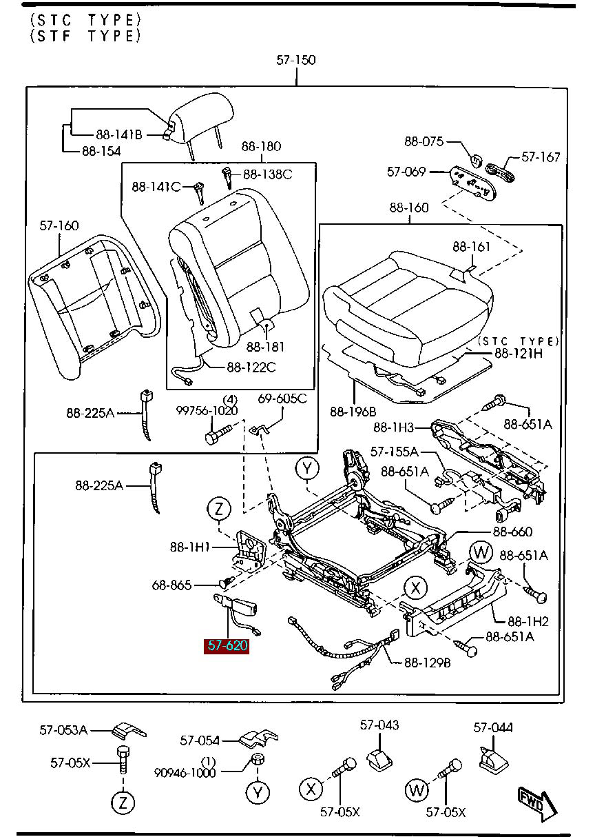

Михаил MM,
Пока смог снять только заднюю стенку за спинкой...
А вообще у меня есть рисунок может поможет:

TEMZ,
А откуда рисунок?

Михаил MM,
Програмка такая MAZDA EPC2 - каталог запасных частей для мазд разных моделей. Там VIN вбиваешь и выбираешь какие запчасти тебе нужны. Примерно то же самое, что на exist, только на existe я про сидения и подогрев ни чего не нашел. А програмку купил на www.autoepc.net
07 июн 2006 14:28
Я заднюю крышку открыл, и судя порисунку за ней должен быть подогреватель, а там что то ничего нет :cry: ...
Я теперь думаю: может он сгорел, а старый хозяин его снял и так машину продал :evil: козел
Вобщем если вечером будет время попробую нижний подогреватель поискать...

Valdemar,
Задняя крышка снимается следующим образом:
1. акуратно отрываем с боков заднюю крышку (она на защелках их 4 шт, покрайней мере у меня, но надо быть осторожным, чтобы крепления приклеппанные к крышке, а она картонная, не оторвались) затем плавно тянем крышку вверх, и теоретически она снимается. В верху и внизу крышка крепится на салазках, поэтом когда тянешь вверх она с этих салазок снимается.
2. теоретически можно всю крышку тянуть вверх сразу, посколько боковые защелки то же на салазках, но тут есть трудность - салазки очень тугие.
Все выше описанное строение на моей машине, т.е. сиденья после 1998г. Какое строение сидений было до этого я не знаю... Но думаю сильно оно не отличается.
Информация к размышлению: в результате разборки крышки спинки водительского сиденья было вырвано одно крепление и сломаны 1 салазки...
