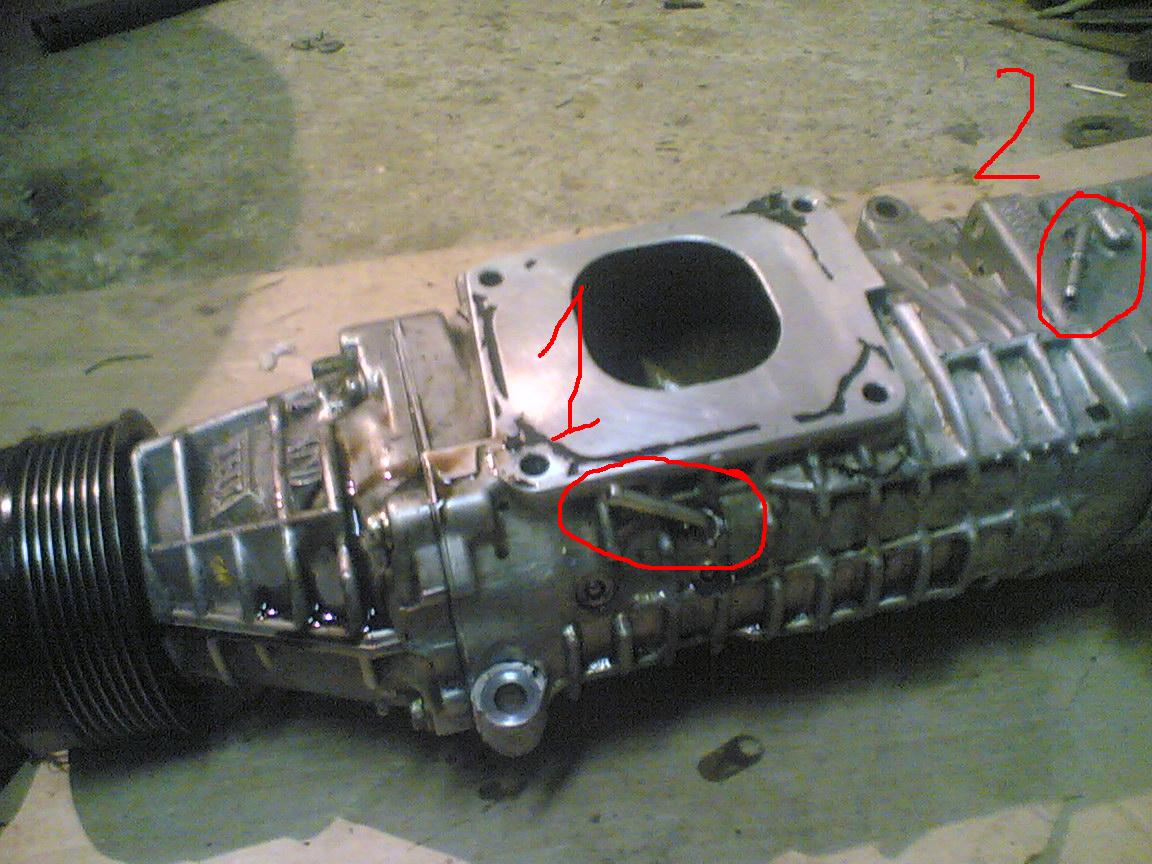

Датчик ищи по трубкам у тебя его тоже наверное нет на рисунке 1 трубку ты увидишь сразу а вот 2 ее очень плохо видно она сдорово спрятана но впринципе масло попадает именно со стороны 1 трубки там вакум на много сильнее чем во 2 трубке

Что касается кастрации компрессора. Я почитал про лисхольм и узнал вот что его ставят не для увеличения лошадей на 200 л/с он добавляет 14 л/с, а для увеличения приема на малых оборотах от 1000-3700 дальше он уже бестолковый и не любит больших оборотов не на какой пятый так он не влияет на холостых об он не то что давит давления скорей наоборот не дает воздуху проходить и создает сильный вакуум когда я открутил интеркулер и завел то мне пришлось с помощью отвертки его отдергивать машина правда сразу начинает глохнуть так как смесь получается бедная, но для себя я сделал вывод что лисхольм мне не нужен, ко всему этому еще могу сказать что лисхольм забирает много сил двигателя чтоб крутиться от сюда и столь не большой приток сил всего пример было 200л поставил лисхольм +30л – на кручения лисшольма 16л =214
