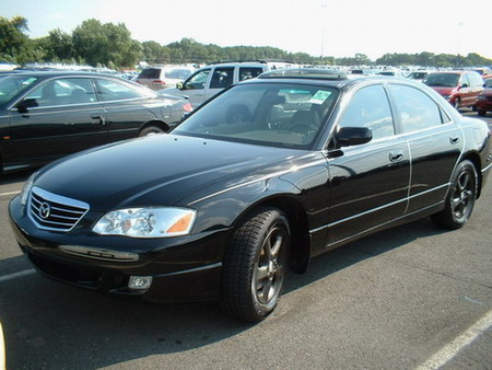

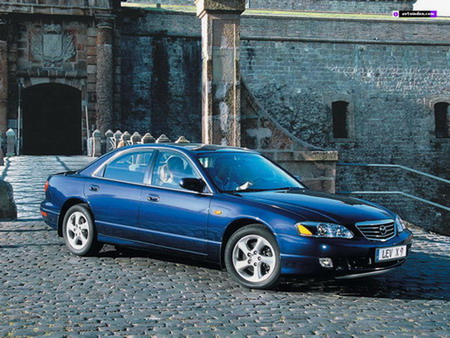

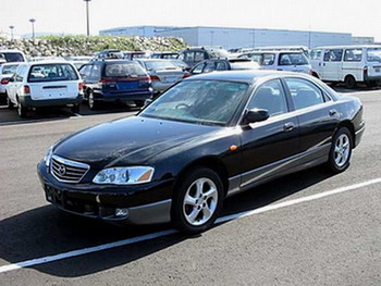

Может я ошибаюсь, но вот, что пишут на auto.vl.ru: "Mazda Millenia начала выпускаться еще в 1993 году. Она была топовой моделью брэнда Eunos и продавалась под названием Eunos 800. Автомобиль на протяжении 10 лет выпускался без изменения цены. Спустя 10 лет производство этой машины не прекратилось. Наряду с тем, что прекратили свое существование фирменные магазины «Eunos», автомобиль, название которого изменилось на Millenia, пережил некоторые изменения. Самые главные усовершенствования произошли в 2000 году. Пятиугольная решетка радиатора, характерная для автомобилей Mazda, стала дополняться большими фарами."
И по фоткам после обновления в 2000 году внешне и внутри Х9, Милления праворукая и леворукая ничем друг от друга не отличаются, кроме того, что у американки кожа рожа и все такое, что любят американы и задние фонари чуть-чуть другие. Поправьте если это не так.

05 сен 2005 14:13
ТАлИч
Может я ошибаюсь, но вот, что пишут на auto.vl.ru: "Mazda Millenia начала выпускаться еще в 1993 году. Она была топовой моделью брэнда Eunos и продавалась под названием Eunos 800. Автомобиль на протяжении 10 лет выпускался без изменения цены. Спустя 10 лет производство этой машины не прекратилось...............
Вот ты фотки выложил, но ведь машина что изображена с синим цветом, это тоже Милления, так как на заднем бампере есть фонарь, а у меня на Кседоксе 9 нету фонарей! Такие фонари на бамперах вроде как только на Миллениях стоят!
05 сен 2005 14:17
Мне кажется, что это не факт, может их стали после 2000 года ставить.
05 сен 2005 14:29
ТАлИч
Ой Талич, извини, сам в шоке, два месяца как езжу на машине и уже не раз мыл ее, не замечал что все же есть отражатели на заднем бампере. Да да на Кседоксе 9 есть такие отражатели. Тогда если фотки правильные, то с виду они тогда одинаковые машины! :shock: :sad:
Изображение Хедокс 9
Изображение Милления
Да как бы и такого года машины как у меня одинаково смотрятся, тока все же где то отличия в поворотниках есть и в салоне естественно!
