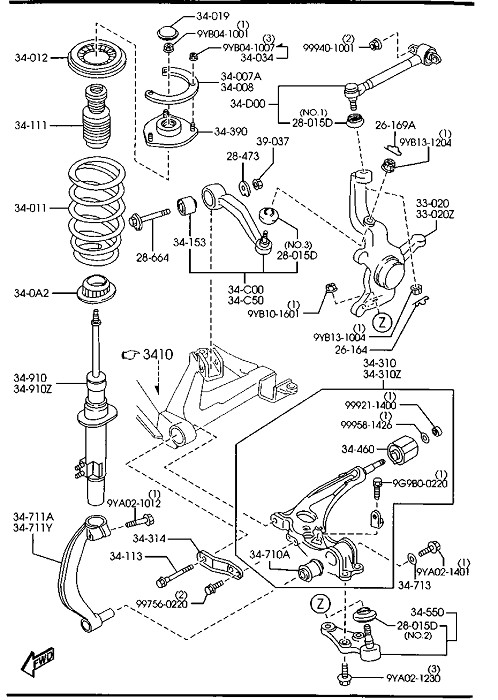

верхние рычаги передней подвески, как еще объяснить?
их можно увидеть без подъемника.
07 авг 2006 14:49
Шурик, который из них
2.jpg [ 107.61 | Просмотров: 2660 ]
07 авг 2006 14:55
Я в выходные машину и подвешевал, и из ямы все рычаги дергал, и даже колодки снимал - вобщем посмотрел и подергал все что можно. Все целое нигде ни чего. Может все дело в многорычажной системе подвески, и результата можно добиться только заменой какого либо агрегата?
Вобщем хрен его знает чего делать :o
Кстати стук у меня был когда пригнали с германии, я тогда подумал, что сайлентблок на рычаге накрылся (см рис 34-С00). Я его поменял, а стук все равно остался... :cry:

похож на 99940-1001 и 28-015D

Шурик, а у тебя сайлентблок или шараовая на этом рычаге накрылась?
07 авг 2006 15:15
я его менял целиком.
07 авг 2006 15:19
Я понял, что целиком, но в рычаге в самом чего не работало - шаровая или сайлентблок?
07 авг 2006 15:20
Я этот рычаг откручивал там где он к кузову крепится - сайлентбок целый, может шаровая разбита, поэтому и стучит? :Search:
07 авг 2006 15:35
просто ходил туда-сюда, что именно - я не устанавливал.

Вобщем купил я этот рычаг (1700р). Поставлю отпишусь
07 авг 2006 21:16
TEMZ, прежде чем его покупать надо точно было установить - он ли стучит. Вот странный человек! Я при колебании детали вручную ОТЧЕТЛИВО слышал стуки. И менял не один - а сразу 2. :D
Короче, дружище, не спеши. Съездий еще в один сервис. Это не так сложно установить причину посторонних шумов в подвеске. Удачи.

Я над этим уже бъюсь вторую неделю. Не все так просто. Вчера в очередной раз после часовой диагностики (интенсивной тряски передней повески, чего только не делали у Оникса) опять ничего ненашли. Добавили смазки во внутренние шрусы - стук стал тише и глуше. Во как!

Ну как результат от замены рычага? Кстати, что за стук то? У меня в общем-то даже не стук, а треск, как будто за что-то цепляется.
В экзисте посмотрел, что на передней оси есть еще и промежуточный подшипник справа. Надо попробовать его смазать. Если треск пропадет - то значит он гад накрылся!

Спасибо за ссылку! Разобрался со стуком в подвеске! Шустов статейку про это написал!
Короче накрылось шлицевое соединение между промежуточным валом и внутренним шрусом.
Приговор замена вал+шрус ...... 600 уевин.
