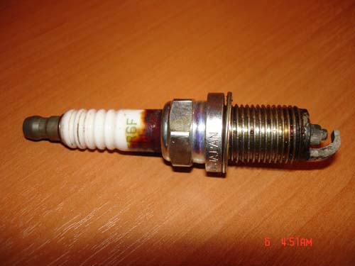

09 ноя 2006 21:14
2 KES_Xedos9.
Гори, гори, моя свеча......
777.jpg [ 49.46 | Просмотров: 4328 ]
