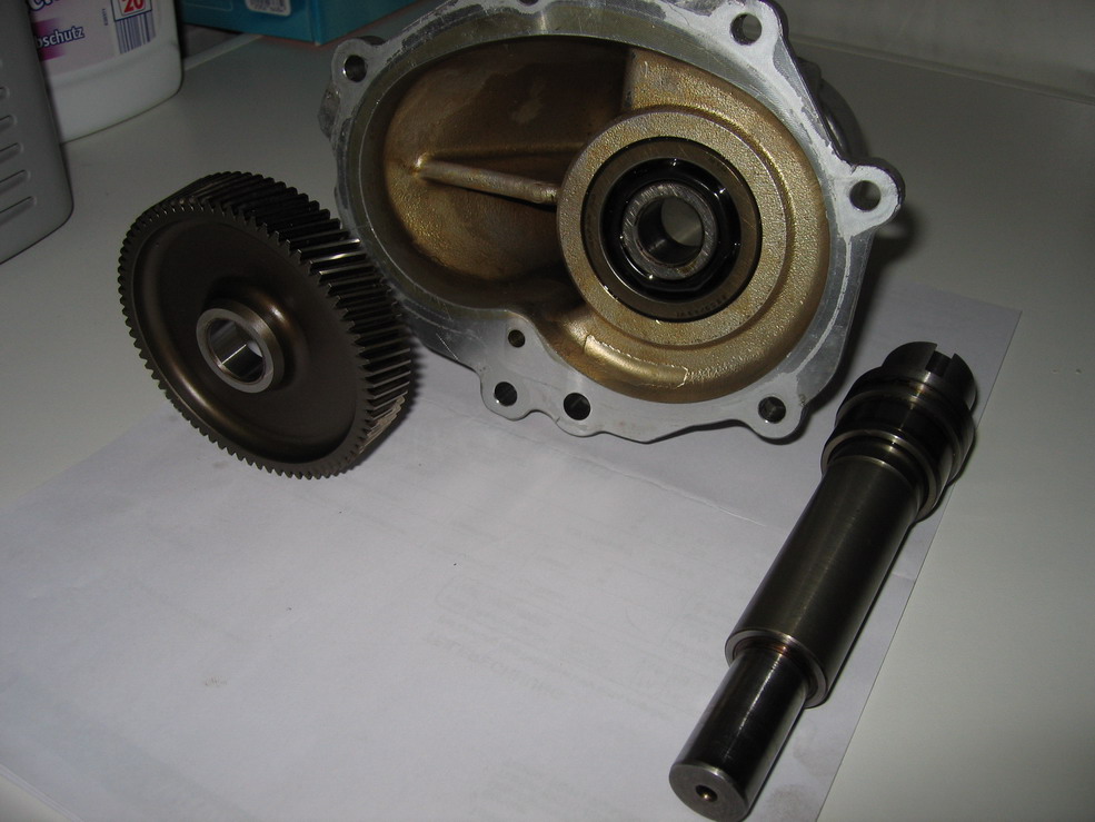

master of universe, у меня тоже самое случилось, на скорости начали падать обороты и мощность почти свелась к нулю. Сейчас разбираю компрессор, так как с его стораны слышен очень нездоровый звук. Шкив имеет люфт (только надо учесть, что шкив сидит на резиновой основе). Люфт наверное у меня из-за выработки подшибников. Разобрал компрессор, а вот сам вал не могу снять, уже и завальцовку всю повысверливал. Если есть что посоветовать по этому поводу, то прошу...
я копрессию мерил, метки проверял - на месте, свеечи и фильтры заменил. Осталься только компрессор. За одно и заслонку помыл

Заводиться нормально, вот только колбасит. Люфт шкива около 2-х мм, а сам вал имеет люфт примерно с 0,3 мм. Сейчас стою перед вопросом, выпресовыват вал или всё-таки оставить его в покое. Нужно срочно прокунсультироваться со знающим человеком. Можешь свой номер телефона дать, или телефон, где можно проконсультироваться по этому вопросу?
Если что и сломаю при разборке вала, то придется и мне заказывать компрессор (чего я делать точно не хочу, т.к. 4 тысячи он у нас стоит, а за 4 тонны я могу такую же машину купить)

Разобрали мля первую часть копрессора. Под пресом выдавили шестерню (она, к стати, упирается во внутреннюю обойму подшибника) и сам вал. Теперь осталось проблемой подобрать подшибники :shock:
21.03.2007 10-44-54_изменить размер.JPG [ 142.37 | Просмотров: 4243 ]

в польше сказали, что он неправильной работы компрессора, в двигатель не дополучает свою порцию воздуха, от чего его и колбасит

Ребята, номера подшибников 205Е\55V4 и 5303\49V1. Нигде таких нет. Кто подскажет, что делат?

звонил, посоветовали копрессор не разбирать . А за подшибники - искать аналоги.

я и не разбирал сам компрессор (т.к. знаю, что собрать уже не реально) Снял только переднюю часть, что тоже прдеставляет некий риск в плане разбора. Лопасти и не буду трогать, там не для моих мозгов всё придумано. :crazy:
