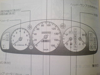

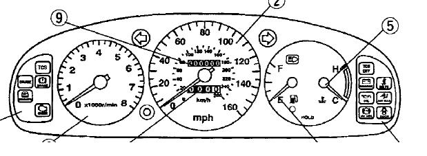

17 апр 2007 12:10
[quote="DK"][/quote]
да, точно.... в мануале на милению леворукую есть там лампочка на омыватель, а вот на 4 вс нету......
а у меня в японском мануале наоборот нету омывателя а есть 4 вс....
Комментарий к файлу: Праворукая
DSC00087.jpg [ 28.56 | Просмотров: 3103 ]
Комментарий к файлу: Леворукая
.JPG
.JPG [ 36.35 | Просмотров: 3103 ]

DK,
Известный трабл с залипанием поплавка в бачке омывателя. У меня тоже перестала загораться.
Надо снимать бачок омывателя и смотреть что там с поплавком!
