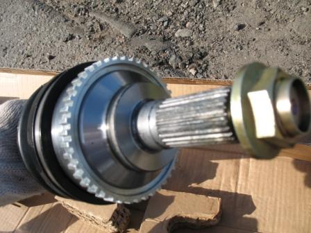

Abagian,
IMG1.jpg [ 22.94 | Просмотров: 4787 ]
Mazda Millenia USA 2,3 Miller 2001

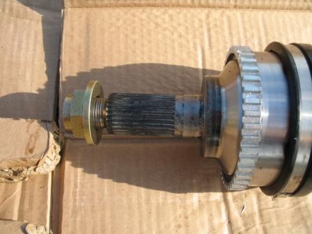

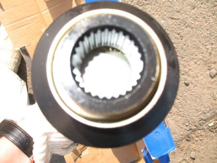

Abagian,

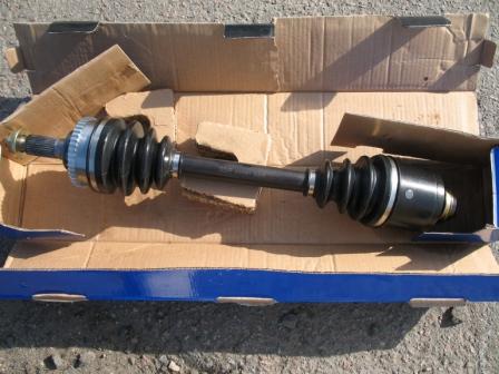

IMG4.jpg [ 28.15 | Просмотров: 4786 ]
IMG3.jpg [ 32.85 | Просмотров: 4784 ]
IMG2.jpg [ 30.31 | Просмотров: 4783 ]

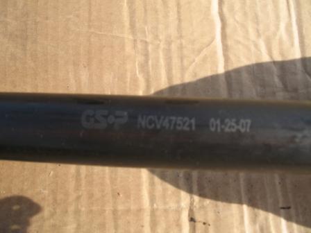

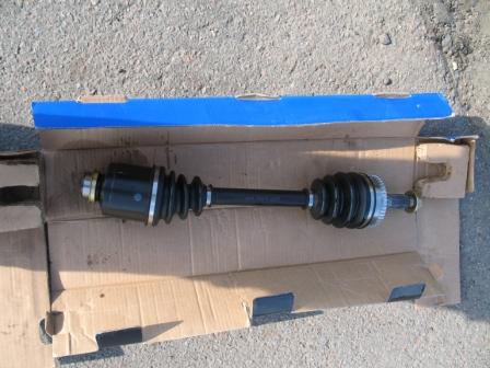

Abagian,
IMG7.jpg [ 17.12 | Просмотров: 4784 ]
IMG6.jpg [ 35.58 | Просмотров: 4783 ]
IMG5.jpg [ 30.07 | Просмотров: 4786 ]

12 июн 2007 21:16
Михаил MM, мне нужен шрус ... только ко мне наверно не пойдёт, скажи как профессионал какой мне нужен (не оригинал)... очень надо... я даже на разборе нашёл только он от KL, не подойдёт наверно....
или опиши пожалуйста размеры твоего шруса и размеры для KJ 2,3....
звонил я консультамтам сказали что этот шрус который вы обсуждали на первой странице неподходит, такли?
http://www.exist.ru/cat/japancars/parts ... ZDA&descr=наружные%20шрусы
13 июн 2007 01:01
Честно говоря, непонятки. В документе от производителя (GSP) написано,
что оно подходит буквально ко всем и c KL и с KJ c 95 по 02 гг, кроме "All 2.3L To Chassis # 138176" - но у тебя же 01 года пепеладзе ? (http://www.pam-companies.com/GSP%20Appl ... atalog.pdf)
Возможно, тебе нужен левый/водительский, а этот - правый/пассажирский.
В общем, пока свой не снимут, брать стремно.
MODEL / YEAR APPLICATION NEWDriverLeft RemanDriverLeft RemanPassRight NEWPassRight
MILLENIA
1996-02 All 2.3L CV47554 CV47521 NCV47521
All 2.5L NCV47522 CV47522 CV47521 NCV47521
1995 All 2.3L From Chassis # 138177 CV47554 CV47521 NCV47521
All 2.3L To Chassis # 138176 CV47524 CV47523

Schumaher,
Это правый (пассажирский) привод. Сервисмены сказали, что не подходит по диаметру (внешние шлицы) к ступице.

Schumaher,
На днях должен прийти оригинальный шруз под ВИН.
Соответственно буду менять и отпишусь!
Количество внутренних шлицов можно посчитать на фотке.
Померь у себя размер ступичной гайки - когда пытался менять в сервисе сказали, что различаются уже по ступичной гайке!

Abagian,
Если еще интересно - привод для 2,5 однозначно. Внешних шлицов - 28.
У МСЕ уж точно больше!
