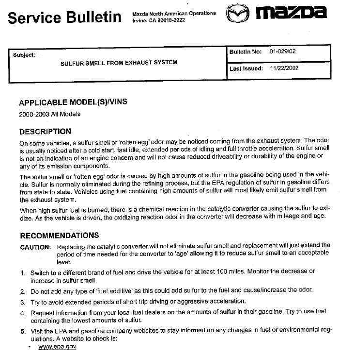

ммммм, фигасе. у тебя что тож самое? но понимаешь пахнет не всегда, оч редко, выбрасывает в салон эту дрянь. а как этот запах попадает в салон тогда? если его причина некачественный бензин?

обычно это бывает когда на месте стоишь и машина заведена, бывает в движении - зависит от ветра.
из машины идет выхлоп и потом этот выхлоп попадает в машину снова через воздуховоды печки.
Ты ничего с этим не поделаешь. При нормальном бензине все должно сжигаться в катализаторе, но у нас такой бензин.....При этом не зависит от заправки - он везде говно у нас :)
Я наблюдал на куче новых машин это - все тоже самое.
Совет - забей :)

я просто в шоке, реально хотел на днях снимать испаритель )))))

вообще очередной раз говорю -пользуйся поиском. Эта тема обсуждалась уже.
От кондиционера может быть запах плесени, но не серы (тухлых яиц)
Вот официальная бумага от мазды по поводу серы 8) :
smell.jpg [ 164.69 | Просмотров: 2034 ]
