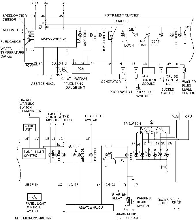

короче вот смотри. Есть корпус приборки (задняя пластиковая часть), в нем закреплены ВСЕ приборы, лампы и т.д. Кто-то из них отдельно, кто-то блоками - не важно.
Спидометр, есичо отдеьльно должен быть.
Далее на ВСЮ переднюю часть этого корпуса сверху, со стороны приборов одевается тонкая ЦЕЛИКОВАЯ подложка, а поверх нее стрелки. И вот именно она и светится! Она вся целиковая!
Т.е нету отдельно разграфленного спидометра, а есть некая большая подложка, на которой и спидометр, и тахометр, и все остальные приборы и лампы нарисованы.
Сам привод стрелки спидометра ты снять можешь, но вот что ты будешь делать с подложкой я не оч понимаю. Резать, чтоб вырезать только шкалу спидометра?
Опять же остается 2 вопроса. Первый - как организовать бэк-подсветку, там световоды. Второй - на рестайле одометр электронный и наверняка завязан на какую-нить схему внутрях приборки.
ну на вот тебе еще схему ее нашел у себя в закромах. Дорестайл в мануале найдешь.
Токо не поломай машинку плиз )))))

чет посмотрел я ща сам схему - не выйдет у тебя скорее всего оттуда выдрать отдельно спидометр. Не так всё просто оказалось.
Если только попробовать именно всю панель переставить, но эт тоже нетривиальное занятие, хотя скорее всего получится.
Если б у меня ща был дорестайл, то я бы обязательно этим озадачился ;)

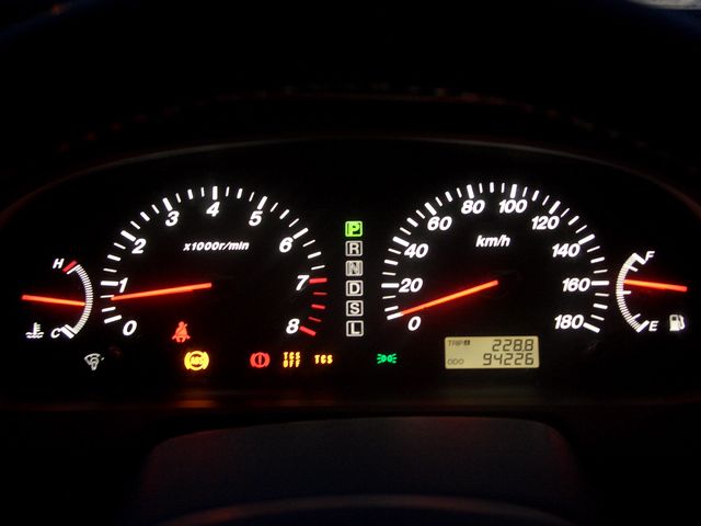

У вас белая подсветка, или это фото такое? :shock: А думал на всех маздах зеленую делают...
Ничо так... тока цветов много одновременно светится...

eXXXtremal, это Милления\Х9 рестайл - у них такая приборка. Называтся типо оптитронная. Цвета абсолютно не напрягают - это фотка такая. Да и 4 степени регулировки яркости позволяют выставить как хочешь.
Да и на дорестайле тоже не зеленая, а беловато-желтоватая ;)

15 ноя 2007 16:58
eXXXtremal, а вот то, что ты видишь на фотке оно и есть ))))))
На самом деле там внутри просто куча хитрых лампочек и световодов, которые и дают такую красивую картинку

RespecterX9, на фотке я вижу тока результат... а интересно что внутри :D
там лампы стоят? так лампа ж вроде должна желтым светить, а не белым..

15 ноя 2007 17:19
eXXXtremal,
вот например ксенон - это тоже лампа? а однако светит не желтым ;) даже голубым некоторые умудряются заставить ее светить ))))
там стоит что-то типа специальных лампочек-светодиодов. Стоят в нужных местах для равномерности распределения(соответственно разного цвета), и светят в нечто, что можно назвать световодами.
Именнно свет этих световодов ты и видишь на приборке, а все что черное это просто накладка в которой как бы есть прозрачные части.
Это если грубо. Пример - ангельские глазки у Бмв если так понятнее.
На самом деле у всех устроено слегка по-разному, но принцип везде один и тот же применен.
