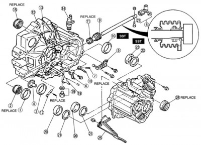

вот и схема
.JPG
.JPG [ 155.26 | Просмотров: 3071 ]
xedos 9 2.0 KF
 Заголовок сообщения: Re: Ручка, 5-я передача | мазда (mazda) форум
12 ноя 2008 14:11
Сообщений: 287
Олег, Спасибо! Будем пробовать через нее залить. У меня были сомнения по поводу ее размера. Откручивать не стал, так как один мужичок рассказал историю про то, как на какой-то коробке таким болтиком фиксировался какой-то вал. Откручиваешь его и все! Надо коробку разбирать, чтоб обратно его вернуть.

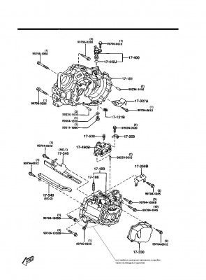

Номер 13, если я правильно понимаю
обзявается как bleeder
bleeder.jpg [ 100.33 | Просмотров: 2974 ]
12 ноя 2009 16:49
иногда он так "упрятан" под грязью, что не сразу догадаешься что это сапун, а не просто выступ.
выглядит как металлический колпачок.
