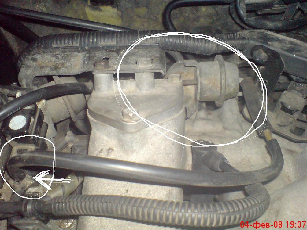

Странно все это,может каким методом исключения пробовать,что-же это может быть...Я каждый раз когда обнуляю ошибки,мин. 20 покатаюсь и снова загорается CHECK.Но если ездить на машине не более 20 мин.CHECK не загорится и такими отрезками в 20 мин. я могу ездить,хоть,целый день.:Search:
Тут еще не задача---
За коллектором,где-то там где обвел кружком,при 3-х тыс. и более слышен свист,воздушный(как-будто турбина)!!! И что это за фиговина черненькая-стрелочкой помечена(какие функции выполняет),у меня трубочка отвалилась от нее.

Методом исключения ты можешь гадать сколько угодно и то, что нарвешься на неисправность это 50х50 ;)
А вообще ты сам ответил на вопрос. То что у тебя на картинке это электро и пневмоклапаны системы VRIS. Если при 3 тыщах идет свист, то это означает, что при включениее электроклапана (а он примерно на этих оборотах и работает) вакуум идет мимо пневмоклапана. Про ее работу можешь поиском по форуму поискать.
Короче, со шлангом соединяющим эти два клапана у тя беда точно. Плюс он явно зачем то нарощен, притом по-колхозному.
Исправишь, но СЕ от этого гореть не перестанет потому как вроде бы мозг эту систему не считает жызненно важной и лампу от ее неисправности не зажигает. Хотя всё может быть.... может у тя там еще букет целый ;)

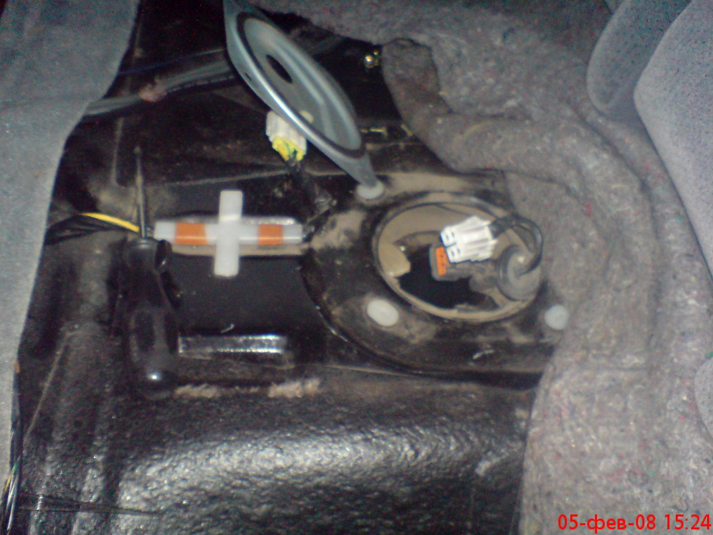

А под задним сидением вроде тоже был какой-то люк,он куда идет? Плохо если снимать придется,у меня что-то не правильно топливо показывает,всмысле бак почти полный,а показывает мало...Может заср..лось что...посмотрим.

V-PoweR, а ты открути под задним сиденьем и узнаешь куда он идет...
05 фев 2008 15:39
У нас вообще два измерителя - по одному в каждой половине бака. Один из них точно находится в лючке под задним сиденьем, а второй где то рядом )))
06 фев 2008 20:06

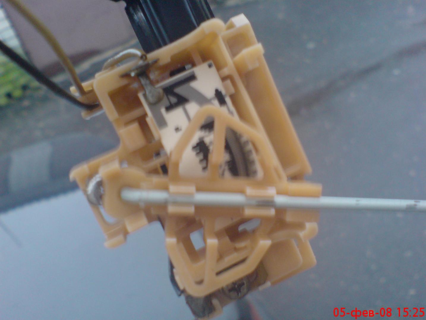

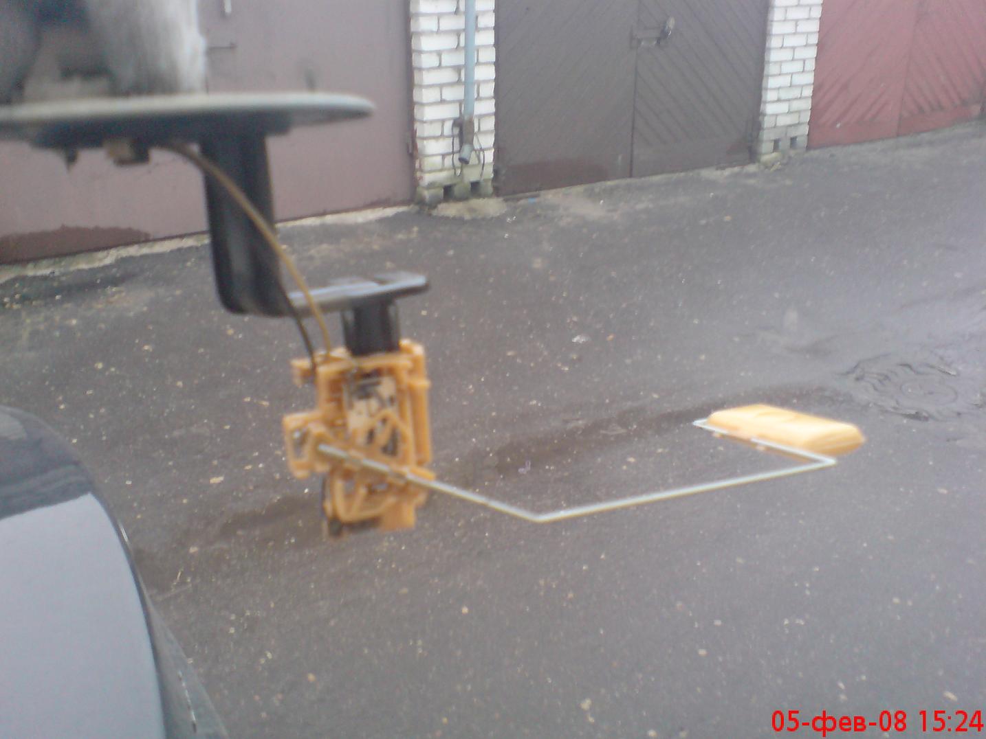

Да,действительно он находится под сиденьем,правда я нашел только один (второй поищу)....хотя рядом,слева по ходу движения, был еще один лючок,он ,нверное, и есть второй!... Вот и фото(качество не очень)--
DSC00432.JPG [96.64 ]
DSC00431.JPG [ 109.43 | Просмотров: 2746 ]
DSC00430.JPG [ 174.95 | Просмотров: 2743 ]

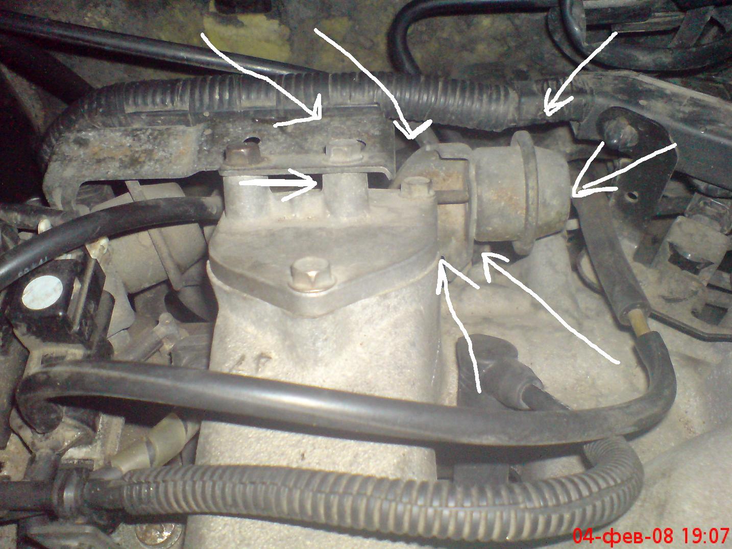

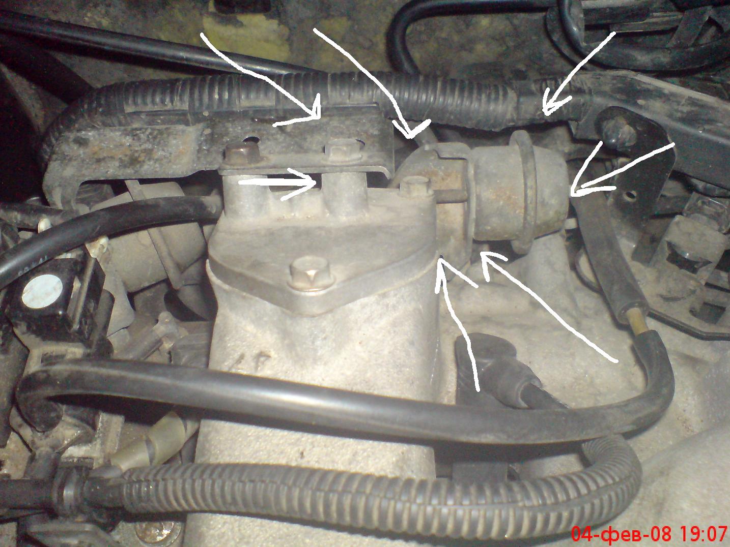

А и по поводу свиста. Сделал я эту трубочку к вакумнику.
Посмотрел на свои штоки работают отлично оба,в зависимости от оборотов! А вот свист не пропал,он идет,как-будто снизу от коллектора,то есть сразу за вакумником, где-то в том районе где стрелочки! Там,может,есть какие возд. соединения?
06 фев 2008 20:16
Вот
DSC00420.JPG [ 199.06 | Просмотров: 2743 ]
Естестственно есть
