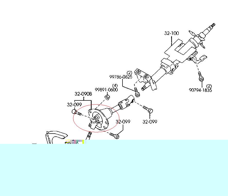

вот рисуно
.JPG
.JPG [ 56.75 | Просмотров: 3875 ]
xedos 9 2.0 KF

Спасибо, за схему. Но вопрос еще остается как к этой крестовине подлезть. С салона, аль я ямы?
С салона хорошо прощупывается перва я крестовина. А с ямы ничего не снимая я смогу долезть до нужной? Либо как говорят надо "подвешивать балку" :no:

попробуй открутить пыльник из салона и отодвинуть на верх по валу должен достать

Икар, на схеме в этой ветке под каким номером искать? Стук в крестовинах исключается.

Посмотри 32-100 у тебя ручная регулировка положения рулевой колонки,ил с кнопок электрическая?
Пусть кто-нибудь покачает, а ты определи откуда стук.
Если рейка- то стопудово во время движения гремит, а у тебя,как я понял когда вертикальная нагрузка -так???
 Заголовок сообщения: Re: стук в рейки | мазда (mazda) форум
26 июл 2008 08:22
У меня электрическая регулировка положения рулевой колонки. Эта з/часть 32-100 исключается потому что стук идет где под капотом. При этом держа руку на рулевой рейке стука от нее не исходит
