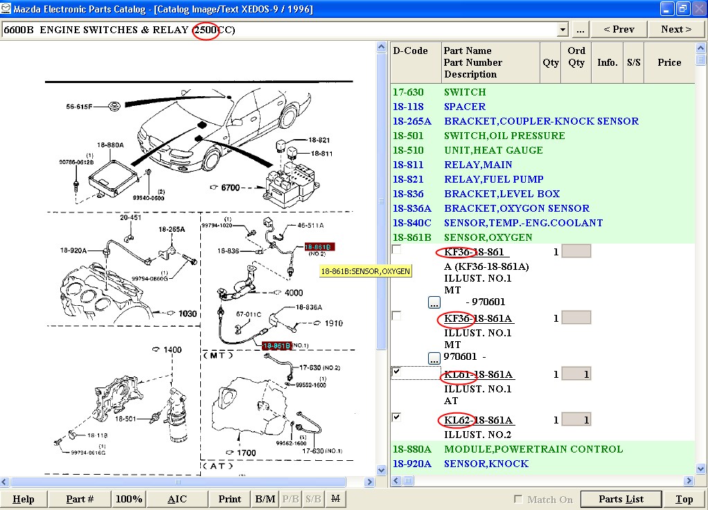

дело пахнет киросином, вижу я мне фотки придется делать.
на 3 цилиндра по колектору, т.е. 2 колектора, и в каждом воткуната лямбда с 4 проводами, т.е 2 лямбды.
Сюда по каталогу, см картинку 2 штука :). но вот парадокс написано и КФ и КЛ номера вроде как одинаковые.

ВОпрос, а сопротивление кто нить замерял на подогреве? на оригинальных и универсальных :crazy:

Одинаковые они. И с обогревом всё в порядке хоть у НГК хоть у Боша.
