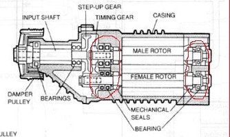

They are both NTN bearings. you will need 2 of each. The larger is TS2-7303C/50 and unfortunately the two smaller ones are stuck togeather so I don't have the number. (I bought a different brand to replace) but when you ring the NTN people they will know the part number if you tell them the sizes which are;
Inside Diameter- 17mm
Outside Diameter- 42mm
Width- 12mm
The larger of the two which I already listed the part number for;
Outside Diameter- 50mm
Width- 14mm
If someone can tell me how to download Photo's from my camera onto this forum, I can take a heap of shots that I'm sure you will find very interesting! I have tried about a hundred different seals companies and no one could even come close to helping me.
Sanymen! вот параметры, а ваще сходи сюда http://forums.mazdaworld.org/index.php? ... 13264&st=0
здесь интересно и все найдешь.
Что непонятно, не стесняйся,спроси у Renboy он нормальный американ -все разъобясъняет. Ну и нам сообщи как там, короче держи в курсе. 8)

Комментарий к файлу: Да, вот фото (увы без размеров)

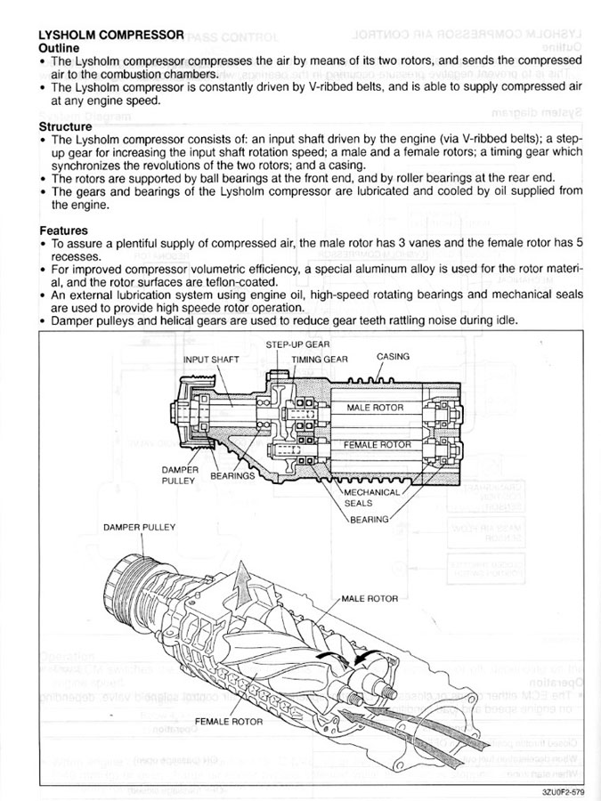

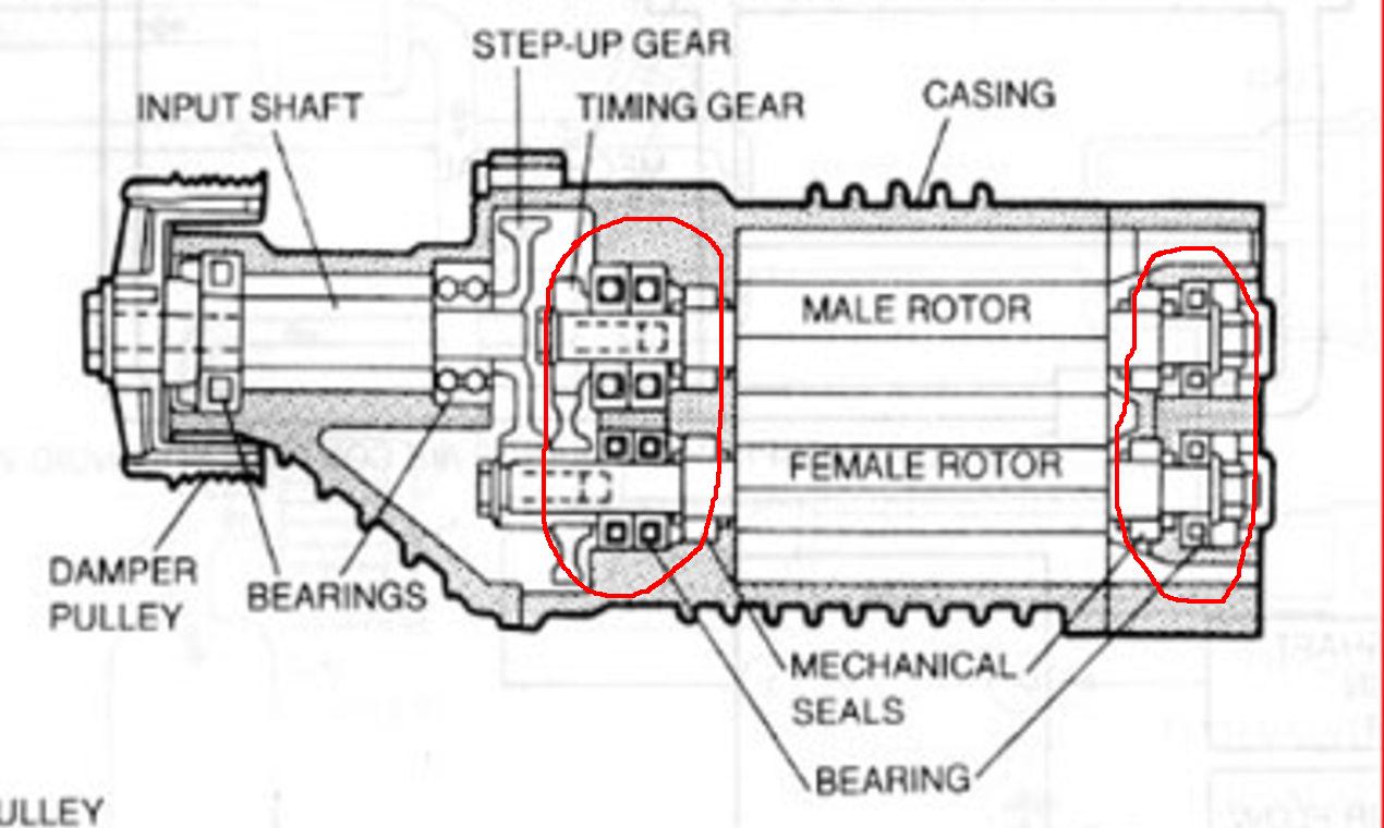

-<Axel>-, братишка к тебе огромная просьба сфоткать эти втулки и все подшибники и посадочные места и смерий все размеры тема очень нужная нужно всем быть поактивнее тем более всех касается

Sanymen очень постараюсь завтречко сделать все замеры, сделаю схему выложу!

Ребя дайте нормальную картинку, схему-чертеж, нагнетателя либо туже, тока снормальным разрешением!
30 апр 2008 08:36
Зарегистрирован: 30 окт 2007 13:34
Сообщений: 366
Откуда: Ярославль
То что есть в оригинале
