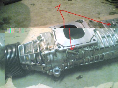

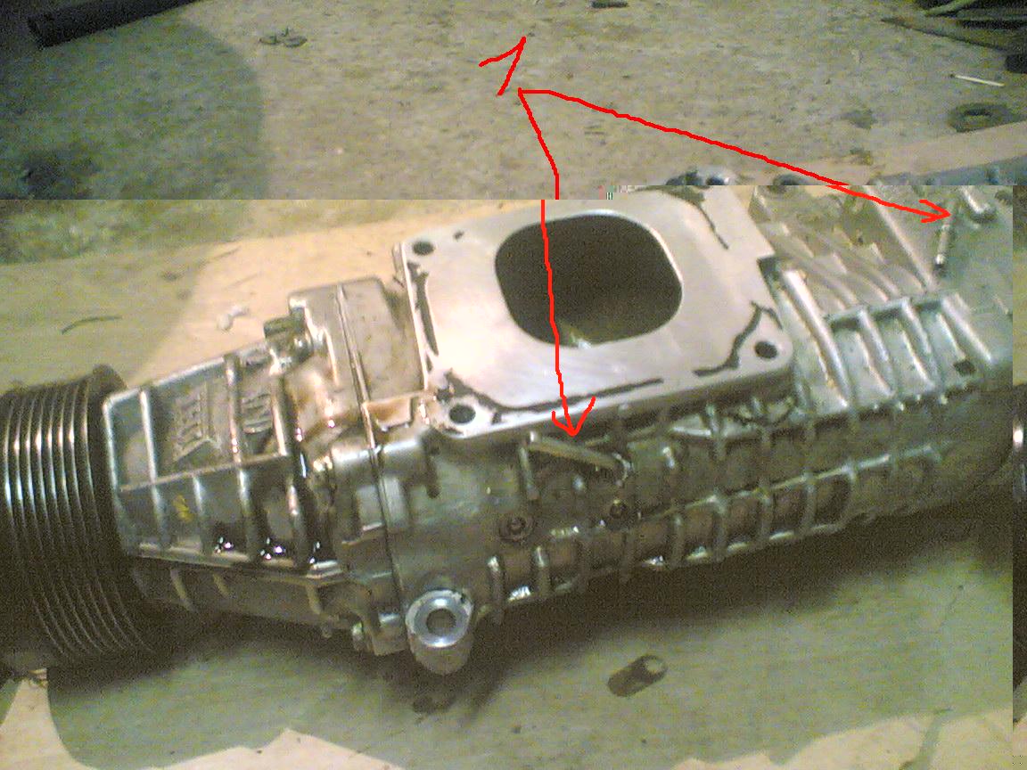

Привет братки на днях буду глушить копрессор!
1. Дымит страшно
2. Стук из компрессора
3. Масло прямо на глазах уходит
НО ПОЧЕМУ
4. работает как-будто на 3 цилиндрах???
Мож чё сфоткать да в форум засунуть???
А да вопрос ещё один есть, достаточно если я заглушу только эти две трубки под цыфрой 1, или чё ещё надо-бодет???

1
5.JPG [ 150.19 | Просмотров: 4810 ]

Компрессоры одинаковые для всех годов и стран.
Заглушить только эти две трубочки не поможет - подача масла идет снизу компрессора.
