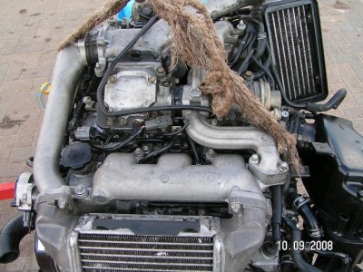

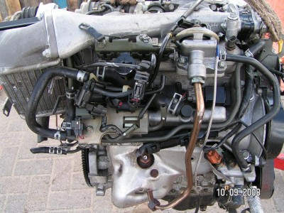

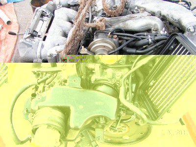

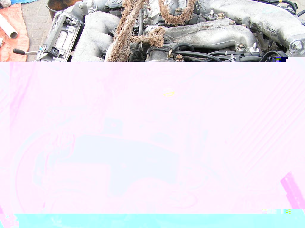

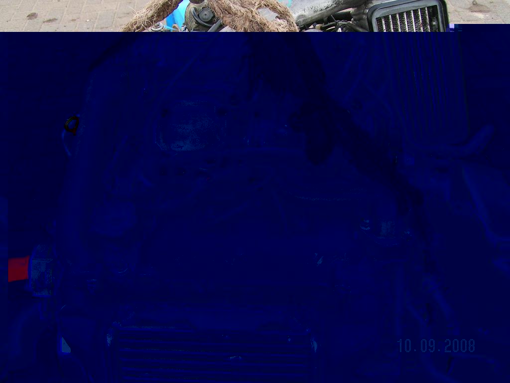

Мужики вот фотки выкладываю, оцените тянет на 50Ткм или хорошо помыли???
3.JPG [ 181.65 | Просмотров: 2215 ]
2.JPG [ 191.79 | Просмотров: 2215 ]
1.JPG [ 183.49 | Просмотров: 2214 ]
