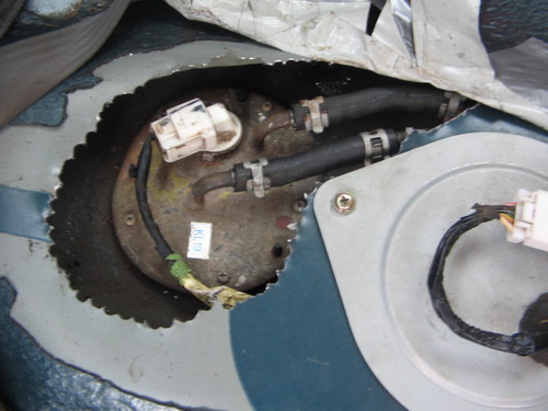

А еще можешь сделать вот так - тогда и бак снимать не нуно будет ))))

RespecterX9 , за фото, зачот! :lol: :lol: :lol:

Если бы знать, где расположен лючок бензонасоса, то можно было бы аккуратно вырезать дырку, а потом сделать заглушку на саморезах. На фото просто особо не заморачивались, я также делал на 626. А вот чтоб культурно было....
 Заголовок сообщения: Re: Сеточка, бензонасос и прибор уровня топлива | мазда (mazda) форум
28 авг 2008 20:59
а что там знать-то? залезаешь в багажник, поднимаешь ковер и вот он, лючёк. Окручиваешь крышку и видишь, что фильтр у тебя перед глазами, а вот насос слегка в стороне - т.е через лючок напримую его не вынешь ;(
А насчет вырезать да, проблем нету. Но вот лично меня смущает всего лишь одно, а именно крепость несущей конструкции - полик багажника в том числе именно ей и является. И очень сомневаюсь, что вырезав отверстие для своего удобства ты поимеешь точно такую же безопасность как и без этой дырки. Только лишь.
А так я бы давно именно таким образом бы и поступил. Уж вопрос как заделать вырезанное это собсна не вопрос - все по фантазии и возможностям. Но тем не менее...

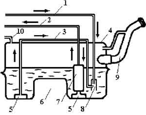

29 авг 2008 10:25
Вот принцип действия эжекторного насоса
1 - обратка
2 - от насоса к рампе
3 - соединение двух камер
5 - сетка
7 - основной насос
8 - эжекторный насос
10 - вентиляция
Pre_pomp.jpg [ 8.34 | Просмотров: 6372 ]

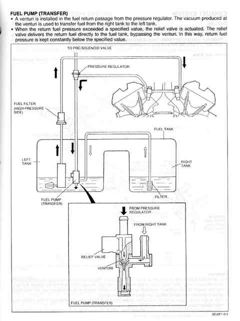

29 авг 2008 13:31
sasa,
насчет 626 всё понятно, думаю что у нас что-нибудь в том же роде тоже должно быть. Если дождей завтра не будет - увижу ;)
а вот с сеточкой на заборе эжектора не согласен - судя по схеме ее там нету. Да и не нужна она там вроде бы.
Просто потому как смысла в ней никакого нету - на самом так называемом насосе нету никаких движущихся деталей, там просто проточная система, основанная на физике. А дальше бензин попадает в основную полость где и фильтруется той самой злосчастной сеткой.
29 авг 2008 14:13
Вот, господа, как выглядит система топливного бака Х9\Миллении.
Все же, похоже есть какая то сетка там, но вот если вдруг она засорилась, то как её оттуда достать я чтото ума не приложу
fuel_tank_X9.jpg [ 37.28 | Просмотров: 6331 ]
29 авг 2008 14:39
всё понятно - для второго заборника тоже есть дырка в баке - т.е его можно вытащить и помыть фильтр.
