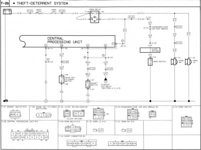

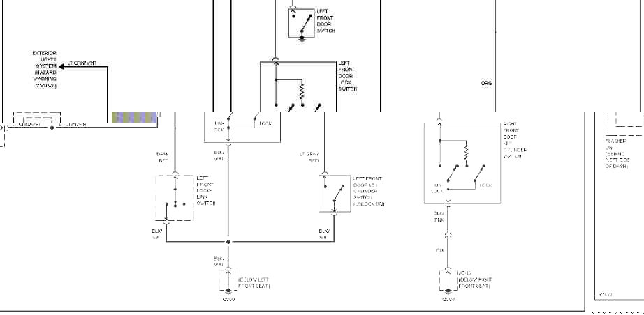

вот такую схему нашел, может поможет чем...
antitheft1.jpg [69.89 ]
antitheft2.jpg [ 22.72 | Просмотров: 2073 ]

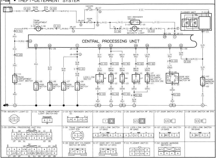

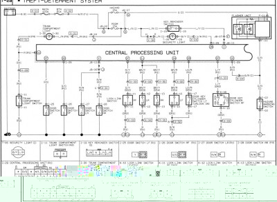

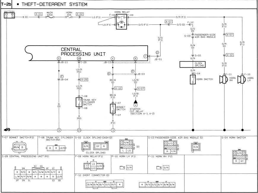

вот схемы
tds2.jpg [ 105.13 | Просмотров: 1924 ]
tds1.jpg [ 155.23 | Просмотров: 1930 ]
