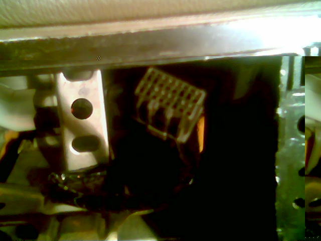

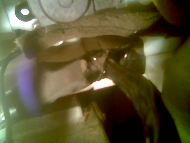

Народ подскажите,сделали мне замок ставлю переднюю панель обратно, но столкнулся с проблемой не могу подключить один разьем. Он находится где магнитолла стои, там один провод от магнитоллы и рядом который не могу подключить чуть ниже идет на обогрев сидений и прикуриватель, фото ниже, может подскажете.
